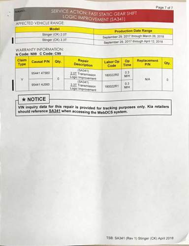

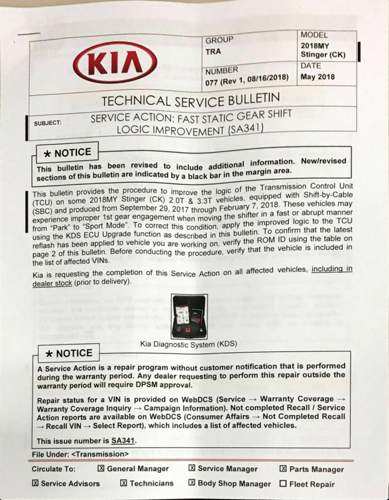

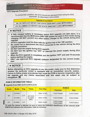

Es gibt für den 2.0 ein TSB SA341 bzgl. dem Getriebe.Da wird das ECU neu geflash'ed. Evtl. hat man das nicht gemacht?
Betrifft die 2.0 die zwischen September 2017 und Ende März 2018 produziert wurden.
Meine Überlegung ist halt, wenn sowas bei Last auf der Autobahn passiert, greift das System ein, weil es der Meinung ist, irgendwas stimmt nicht. Du sprachst vom manuellen Schalten, daher das TSB SA 341 oder Differenzial TSB. Wenn das System eingegriffen hat, müsste das evtl. im "Ereignisspeicher" stehen. Das könnten die in der Werkstatt ja mal auslesen.
Tsb-sa341a
Tsb-sa341b
Tsb-sa341c

Wow. Du bist der Hammer @TheSting. Danke für das raus suchen. Dann werde ich damit mal bei der Werkstatt antrommeln und geb dann bescheid.
Vermutlich wissen die wieder von nix. War bei meinen TSB Besuchen jedenfalls so. Die können nicht auf die Daten von KIA USA zugreifen und bekommen offensichtlich auch nicht die TSB weitergeleitet, obwohl es die gleichen Autos sind.
