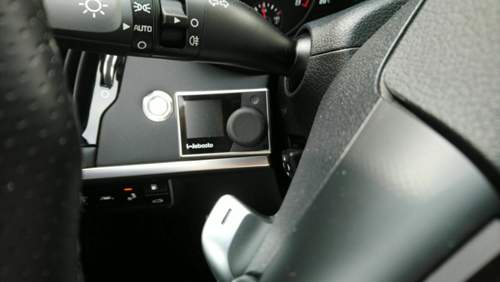

Vermutlich der zweite Stinger mit SH in Deutschland. Dieser hier mit Webasto.
Ein Kia Autohaus hat Ende letzten Jahres den Eberspächer Bausatz des Optima's für den Stinger angepasst. Das ganze läuft laut deren Aussage fehlerfrei mittels App-Steuerung.
Dsc-3067
So sieht das dann verbaut aus:

Ja, kann man, meiner hat jetzt auch erfolgreich eine verpasst bekommen.
Ich kann da Firma moCom in Voerde sehr empfehlen! Freundlich und kompetent, Webasto Thermo Top Evo 5 inklusive Thermo Connect App-Steuerung und dezent verstecktem Knopf für gut 2200€.

An welcher Stelle sitzt denn die Heizung?
Vorn rechts irgendwo unter dem Scheinwerfer. genauer gesucht habe ich auch noch nicht... 😉
