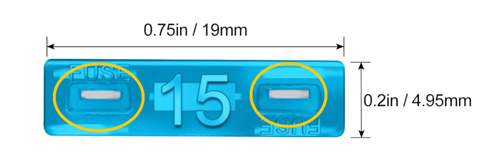

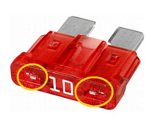

@Herr_nielsson Einen erhöhten Ruhestrom kannst du am schnellsten lokalisieren, wenn du das Voltmeter auf den allerkleinsten Messbereich stellst (mV oder gar µV Gleichspannung), und nacheinander oben an die kleinen Messpunte an den Sicherungen hältst (-> im Foto markiert) .
Fließt Strom, kann man eine kleine Spannung messen (ungefährer Richtwert: einige Millivolt pro Ampere, je nach Art und Stärke der Sicherung).
Wenn keine einzige Sicherung einen erhöhten Ruhestrom aufweist, kommt noch die Lichtmaschine in Frage (defekte Gleichrichterdiode lässt Strom in die "falsche Richtung" durch - Lichtmaschine wird ganz leicht warm trotz des ansonsten kalten Motorraums)
