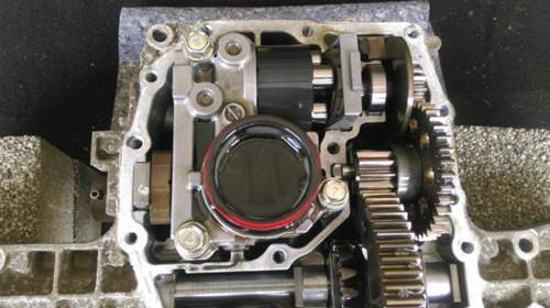

Ich habe eien Stiga Knicklenker Frontmäher stehen, der statt vorwärts rückwärts fährt.
Es ist ein Stiga Park, stammt wohl aus den 2000ern, ein Typenschild habe ich nicht gefunden.
15,5 B&S Motor und Hinterradantrieb
Die Richtungswechsel funktionieren, rückwärts fährt er schneller als vorwärts, aber das liegt nur am unterschiedlichen Pedalweg. Der Mäher gehört einem Kollegen und ich habe den als Ersatz für meinen defekten Alko ausgeliehen. Er hat ihn selber gebraucht gekauft und er fuhr bei ihm nie anders.
Nach langem suchen im Internet, habe ich dann Zeichnungen gefunden, wie die Betätigung der Fahrtrichtungen aufgebaut ist. Auf der Seite ist alles richtig. Wird das Fahrpedal für die Vorwärtsfahrt betätigt, dann bewegt sich der Hebel an der Hinterachse nach HINTEN und der Mäher fährt rückwärts.
Dazu habe ich mehrere Händler und Werkstätten kontaktiert, haben wir noch nie gehört.
Ich habe jetzt erstmal einen zweiten Hebel auf den Betätigungshebel an der Hinterachse gesetzt. Dieser hat den Anschluß für den Stellzug unten und damit habe ich die Drehrichtung geändert. Pedal nach vorn heißt nun auch vorwärts fahren. Gut, arbeiten kann man damit erstmal, aber das ist keine Dauerlösung.
Wo könnte das eigentliche Problem liegen?

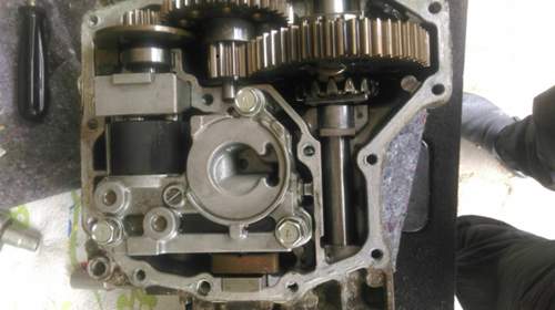

Die Räder waren ja noch ab :-)
So Alois, was soll ich sagen, entnervt Mittag gegessen, danach wieder in die Garage, Motor an, Pedal getreten und die Achse dreht :-) Jetzt sogar in die richtige Richtung.
Probefahrt erfogreich gemeistert und dicht scheint das Gehäuse auch zu sein, werde morgen mal eine Rund damit mähen.

Prima! Vielen dank für Rückmeldung! Falls Du zufällig Fotos gemacht hast wären die natürlich auch noch schön.
Zu dem Behälter: bei manchen Mähern ist da nur ein Schlauch (etwa 15-20 mm innendurchrmesser 40-50 cm lang) verbaut oben eine Kappe mit 1mm Bohrung drauf langt als Ausgleichsbehälter völlig aus.
Ich hab nur zwei Bilder gemacht, vorher und nachher.
