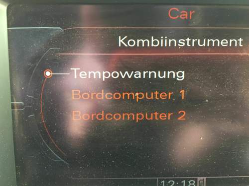

Hallo Zusammen,
das STG 07 wir im CarPort Tool nicht mehr angezeigt.
irgend wie ist das STG 07 nicht mehr da. ich wollte mal schauen weshalb die 2 Tempowarnstuffe nicht mehr angezeigt wird und wollte mal ins STG 07 schauen. es wird in der Verbau liste nicht mehr angezeigt...
Hat jemand ne Tipp was da passiert ist?
Komisch ist auch das ich letzten Winter die 2. Tempowarnstufe eingestellt habe. jetzt ist sie weg, wenn ich allerdings auf die Check Taste drücke wird es angezeigt. im MMI ist aber nur die die erste...
ganz vergessen A6 4FC6 FL EZ 05/10

so, habe jetzt mal alle Zahlen durch probiert, geändert hat sich leider nicht. Im Anhang mal ein paar Bilder.
Komisch ist halt das die Tempowarung 2 beim KI Check angezeigt wird...
kann es evtl auch sein das der Freundliche da drin rumpfuscht? Hatte den Wagen letztes Jahr nach dem ich die Winterpneus drauf gemacht hatte in ner Audiwerkstatt weil mir ne Riemenscheibe abgefatzt ist...
chris
Img-5203-1
Img-5204-1
Img-5202-1
+2
Und wenn Du "Tempowarnung" drückst hast Du keine 2 Eingabemöglichkeiten ??

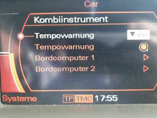

Ich dachte auch das da früher mal 1 und 2 drin stand
So sollte es aussehen...
20180924-175554

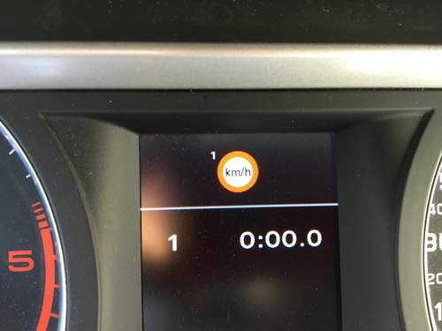

Ah ich weiß jetzt was du hast :D Die andere Tempowarnung setzt du unterm Fahren mit langem Druck auf eine der Tasten. Entweder du musst bei Zündung/Motor an im Stand die Check Taste lange halten ca. 5-10 Sekunden bis sich was tut, oder die 0 Taste zum Nullen des Tageskilometerstandes lange drücken. Dann siehst du wie die Tempowarnung dann durchgestrichen ist.
Wenn du dann z. B. 100 km/h fährst und hältst die Taste wieder lange, setzt du eine Tempowarnung auf die Geschwindigkeit.

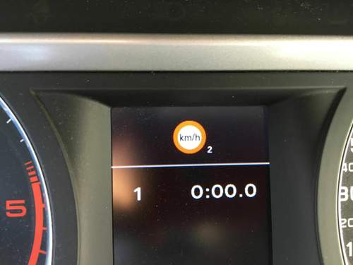

das funktioniert, aber auch nur für die Tempowarung 1. Auf die Tempowarung 2 kann ich nicht zugreifen.
Wie schon erwähnt, es sah mal so aus wie es von Senti gepostet wurde. Und das die Tempowarung 2 noch irgend wie da ist merke ich wenn ich die 210 (Winterreifenlimit) überschreite. nur drauf zugreifen kann ich nicht mehr, weder übers MMI noch übers FIS...
