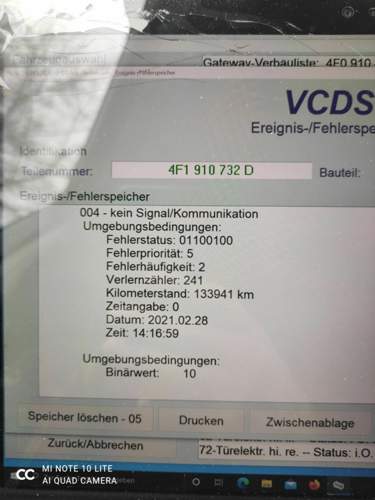

hallo leute, habe heute was codiert im Stg 07: Batterieladezustand, sitzeinstellung im MMI, danach MMI neu resetet, batterieladezustand war da sitzeistellung nicht, danach während der fahrt wurde MMI von selbst resetet und jetzt habe ich keine optische APS im display, Rückwertskamera funz nicht und wenn ich setup taste drücke kommt ne meldung "keine weitere car eistellungen " also kann nicht AAS regeln.
fehler: STG 07 keine codierung
Was kann ich machen damit alles funz wie immer?
A6 4F 3.2L Bj.07
danke im voraus

Adresse 07: Anz./Bedieneinh. Labeldatei: DRV\4F0-910-7xx-07-H.lbl
Teilenummer SW: 4F1 910 732 E HW: 4E0 035 729 A
Bauteil: Interfacebox H43 5570
Revision: 00000000 Seriennummer: 351GK067522514
Codierung: 0001001
Betriebsnr.: WSC 00000 000 00000
VCID: 264841F291301B287B0
Teilenummer: 4F0 910 609 E
Bauteil: Bedienteil MMIC6H02 0060
3 Fehlercodes gefunden
01317 - Steuergerät im Schalttafeleinsatz (J285)
004 - kein Signal/Kommunikation - Sporadisch
Freeze Frame:
Fehlerstatus: 00100100
Fehlerpriorität: 5
Fehlerhäufigkeit: 1
Verlernzähler: 198
Kilometerstand: 179891 km
Zeitangabe: 0
Datum: 2014.05.18
Zeit: 20:17:35
Freeze Frame:
Binärwert: 10
00474 - Steuergerät für Wegfahrsperre
Freeze Frame:
Fehlerpriorität: 5
Fehlerhäufigkeit: 1
Verlernzähler: 198
Zeitangabe: 0
Datum: 2014.05.18
Zeit: 20:17:35
02095 - Komponentenschutz aktiv
000 - - - Sporadisch
Freeze Frame:
Fehlerstatus: 00100000
Fehlerpriorität: 5
Fehlerhäufigkeit: 1
Verlernzähler: 198
Zeitangabe: 0
Datum: 2014.05.18
Zeit: 20:17:35

Danke, werde ich morgen früh mal machen. Ich hoffe es klappt dann mit dem Ambiente.
Ich hatte vorhin Mal den a6 4f 2,0tfsi ausgelesen weil das fis im KI nicht geht Display dunkel ich hatte das Mal vor Jahren umgebaut auf FL mit Farbdisplay.
Original vcds vorhanden.
Vielleicht kennt wer den Fehler.
Mein Fis geht auch nicht und bei mir steht Fehler: 0525 Steuergerät im Schalttafeleinsatz
Aber keine genaue Fehlerbeschreibung.
Was mir noch aufgefallen ist,das die Tasten für km Rücksetzen nicht mehr geht und im KI die Beleuchtung hell dunkel hatte das zufällig auch jemand ?
