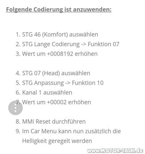

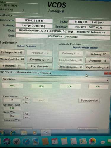

hallo leute, habe heute was codiert im Stg 07: Batterieladezustand, sitzeinstellung im MMI, danach MMI neu resetet, batterieladezustand war da sitzeistellung nicht, danach während der fahrt wurde MMI von selbst resetet und jetzt habe ich keine optische APS im display, Rückwertskamera funz nicht und wenn ich setup taste drücke kommt ne meldung "keine weitere car eistellungen " also kann nicht AAS regeln.
fehler: STG 07 keine codierung
Was kann ich machen damit alles funz wie immer?
A6 4F 3.2L Bj.07
danke im voraus
