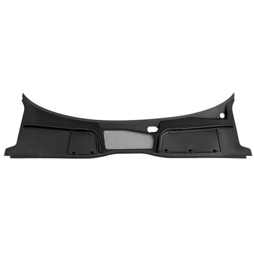

Hallo kann mir jemand verraten wo das Steugerät Glükerzen (Relais) verbaut ist. Audi A4 b9 Avant TDI 190 PS Baujahr 2017.
1 Antworten
das Glühkerzenrelais sitzt im Wasserkasten/ Mitte unter der Abdeckung. Da wo die vielen kleinen Löcher sind. Direkt unterhalb der Windschutzscheibe.
Ist dort mit einer Schraube befestigt.
