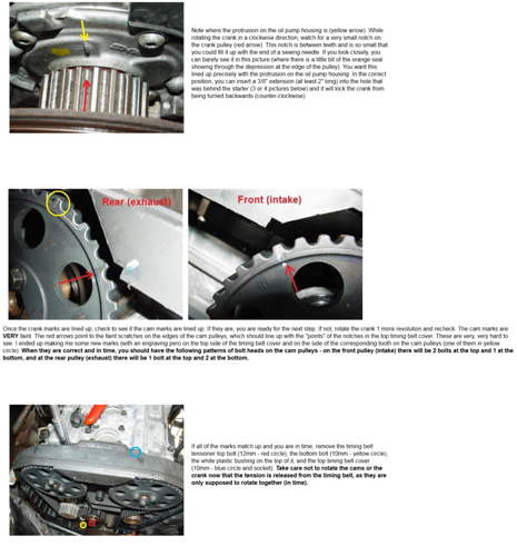

Ich hab mir meine Steuerzeiten bei demontiertem Zahnriemen verstellt.
Die Kurbelwelle ist sowohl mit der Markierung am Zahnrad als auch mit der Markierung hinter der Riemenscheibe ausgerichtet an der Nase des Ölpumpengehäuses, die getriebeseitigen Nuten in den Nockenwellen fluchten. Wenn ich jetzt den Zahnriemen auflege, kann ich den Motor weniger als eine viertel Umdrehung an der Kurbelwelle drehen bis er blockiert.
Die Nockenwellen machen ja pro Kurbelwellenumdrehung nur einen halben Turn. Sehe ich das richtig, dass sich dann 4 mögliche Konstellationen für die Positionierung ergeben? Gibt es eine verlässlichere und für meinen Motor weniger gefährliche Methode, als das über try and error zu lösen? Ein Bekannter meinte, ich müsse möglicherweise nur die Kompression im Zylinder überwinden, also mit mehr Kraft an der KW drehen. Ich hab aber keine Lust, mir die Ventile zu verbiegen.

Schau mal hier http://www.tracystruesoaps.com/tutorials/850hg/p6.html
Danke, danach habe ich mich bereits gerichtet. Leider bleiben immer noch die 4 möglichen NW-Positionen innerhalb einer KW-Umdrehung:

Wichtig beim Durchdrehen der Kurbelwelle ist, dass keines der Ventile in voll geöffentem Zustand steht, da es sonst in der Tat mechanisch blockiert.
Scheint ja doch ein wenig mehr verdreht zu sein der Motor. Da würde ich fast schon zu einer Demonatge des Ventildeckels raten um die Ventile alle "aus dem Weg" zu haben. Diese sind nämlich dann alle entlastet (also geschlossen), da der Ventildeckel gleichzeitig das NW-Lager ist.
Jetzt kann man die KW durchdrehen solange man will ohne dass etwas passiert.
Hat man diese dann in OT gestellt dreht man die NW beide "von Hand" pie mal Auge in OT-Stellung (Markierung/Nuten an der Getriebeseite!) und schraubt den Ventildeckel (mit neuer Dichtmasse) wieder drauf - fertig.
Arbeitsaufwand beim Saugmotor: ca 2 Stunden ohne Übung - besser als noch 2 Tage ausprobieren ;)
Markierung für KW in OT bekannt? Sitz unten am Ölpumpengehäuse.
Alternativ einen langen Schraubendreher durch das Zündkerzenloch stecken und KW langsam durchdrehen. Wenn sich der Dreher nicht mehr hebt, ist man in OT.
NW stehen richtig, wenn die Nuten zwar parallel, nicht aber in Flucht zueinander stehen.

Stimmt... Die Markierung ist nicht OT sondern kurz davor! Wenn du es ganz genau haben willst, muss der Anlasser ja raus,.dahinter ist die Bohrung für die Arretierung KW, falls das noch nicht gesagt wurde...
Dein Werkzeug ist aber zu 100% falsch.
Damit stellst du die eine Nockenwelle um 180° verdreht und dann kein Wunder das es nicht geht.
Die Nockenwellennutten fluchten nicht! Die sind nur parallel aber versetzt. Such dir ein Bild im Netz wo das originale Tool von Volvo drauf ist dann wirst du den Unterschied sehen.
Nut von Einlassnockenwelle ist über der Flüssigdichtung des Ventildeckels, die vom Auslass ist drunter.
Die Nockenwellennutten - ganz meine Meinung!
Gut aufgepasst - aber die Werkzeugseiten sind tatsächlich höhenversetzt. Ist auf dem Foto nicht zu sehen - auf einer Seite ist ein Distanzblech zwischen dem Träger und dem Teil das in die Welle geht montiert.
