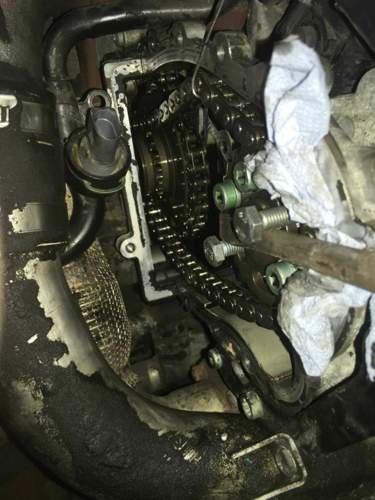

Moin, ich würde gerne wissen wie aufwendig das wechseln des Spanners von trieb c ist bzw ob Mann das ohne spezialwerkzeug machen kann.
Bin selber Kfz mechatroniker aber nicht bei Audi
Hier eine kleine Anleitung.

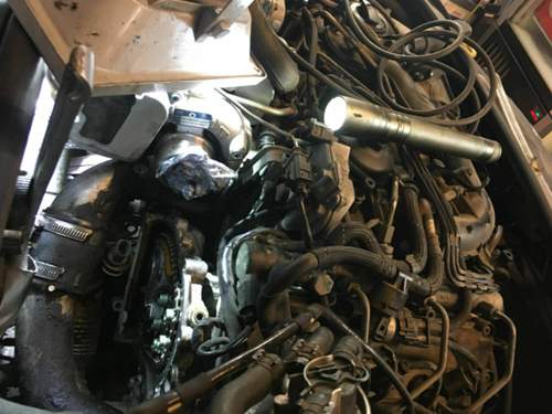

Also als ersters hab ich denn Luftfilter ausgebaut , danach den gesamten Dieselfilter samt halterung demontieren 3x M6.
Den Stecker für die Ladedruckregelung abziehen.
Nun den gesamten Dieselfilter samt Leitungen in den freien Platz vom Luftfilterkasten legen .(Vorsicht mit den Leitungen!).
Danach den Lufteinlass am Turbolader entfernen 2x Torx . Diesen zur Seite biegen oder Entfernen.
Nun kann man das Schaufelrad des Turbo sehen und auch auf Verschleis kontrollieren.
Turbo mit putzpapier oder dergleichen gegen Fremdkörber schützen.
Stecker vom Temp. Fühler der kleinen Metallleitung ziehen und beiseite legen.

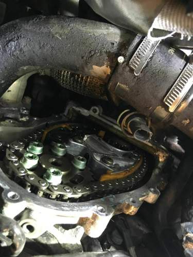

Nun die Schrauben des Steuerkettendeckels enfernen. Vorsicht !!!
Die zwei unteren Stirnseitigen Torxschrauben sind sehr schwer zugänglich.die Schraubenköpfe sollte man vorher mit pressluft reinigen.
die kleine Kühlwasserleitun die am Deckel mitgeschraubt ist, vorsichtig nach hinten zur Spritzwand biegen.
Danach Deckel entfernen.Steuerkette und Spanner liegen frei.
So und nun ABSULUTE VORSICHT das keine Fremdkörper in das untere Gehäuse fallen das ja nun offen ist .
Ich hab das Nockenwellen-Zahnrad mit einen Schraubenzieher so gedreht das die Steuerkette auf BEIDEN Seiten
locker sprich Entlastet ist. Kann man auch über die Kurbelwelle machen war aber zu faul den unterfahrschutz zu entfernen.
Kettenspanner abstecken mit Splint.
die untere Seite der Steuerkette wird durch die Schwerkraft nach unten gedrückt die obere seite mit einen dünen Draht vorsichtig anheben und fixieren.
Nun die drei Schrauben des Spanner entfernen (Vorsicht wenn die runterfallen bist am Arsch!)
Spanner entferen geht leicht raus wenn beide Seiten locker sind.vor dem einsetzen den Absteckdorn des spanners mit einer schnur sichern . (Sicherung bei entfernung gegen ungewoltes runterfallen .)
Neuen Spanner mit Schrauben Rev. Nr. K einsetzen und gut Anziehen .
Sicherung entfernen . Deckel und Gehäuse gut Reinigen und mit Dichtungsmasse versehen.
Zusammenbau im umgekerten sinne .
So ich hoffe das hilft jemanden weiter. Bitte nicht gleich erschiesen wenn ich was fergessen habe.

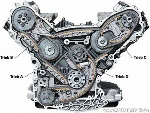

Trieb C befindet sich in Fahrtrichtung gesehen auf der rechten Seite. Sprich Beifahrerseite.
Habe es vor 2 Jahren selbst bei meinem 2,7er Tdi aus 2005 gewechselt. Danach war ruhe.
Mein jetziger 3,0 tdi ist aus 2010 und bis jetzt ist der Kettentrieb ruhig.
Grüsse Sporet2
Genau so und nicht anders
Und das Bild ist auch richtig
Denn die Ketten sind ja nicht Stirn seifig, also vorne sondern in Höhe der spritzwand

war der überzeugung das trieb c fahrerseite is :0

Ich habe einfach die andre nockenwelle abgesteckt den dazu benötigst du nur einen 8mm zylinderstift statt dem Original Absteckdorn!
Für die Kurbelwelle würdest du Spezialwerzeug brauchen jedoch wäre diese durch die zweite Nockenwelle auch blockiert :)
Also 2x 8mm zylinderstift und es geht ohne Spezialwerkzeug

Da Du das ja schon mal getauscht hast, könntest Du noch mal anhand der Grafik zeigen wo genau du was abgesteckst hast?
