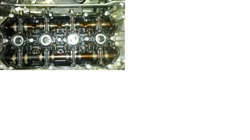

Hallo GTI-Gemeinde
Im aktuellen Auto-Bild ist zu lesen, dass auch der 2.0 GTI Motor ( EA 888 ) ein Steuerkettenproblem hat ! Auch gebrochene Rückschlagventile und defekte Kettenspanner soll es geben ! VW bestreitet dies . Doch eine Technische Produktinformation liegt Auto-Bild vor ( TPI 2024866 ) ( TPI 2025206 ).
Bei AUDI und SKODA gab es bereits eine Serviceaktion beim EA 888 Motor ! VW sagt, der GTI Motor sei im Detail anders gebaut , darum keine Serviceaktion .
Hatte jemand von Euch schon einen Schaden wie oben beschrieben an seinem GTI Motor ?
Sitzen wir GTI Fahrer auf einer tickenden Zeitbombe und VW verschweigt die Probleme aus Kostengründen bewusst ?

Bei meinem A3 (EA888 Motor) war letztes Jahr im Juni der gesamte Steuerkettentrieb + Nockenwellenversteller betroffen. :rolleyes:
Weil geklackert hat nur letzterer. Aber vorsorglich wurge gleich alles getauscht.
Hat sich übrigens auch gelohnt - die Beschleunigung ist merklich besser geworden und die Endgeschwindigkeit auf der AB erreiche ich nun auch wieder spielerisch. Davor war bei Tacho 230 Schluss - nun Tacho 245 :cool:

Mein Golf GTI 6 (BJ 12/2009) steht gerade in der Werkstatt mit genau diesem Problem: Steuerkette!
Zylinderkopf ist ebenfalls kaputt und noch einiges mehr, das erneuert werden muss - Kostenpunkt 5.600 Euro! ??
Das beste: mein Gilf ist im Dez.16 genau 7 Jahre alt geworden, hat jetzt 58.000 km drauf und man sagte mir, dass bis zu einem Alter von 7 Jahren eine Teilkulanz möglich gewesen wäre, er jetzt aber im 8. Jahr ist und somit keine Kulanz möglich! ????
Nach einem weiteren Telefonat hat mir der Werkstellenleiter zumindest mitgeteilt, dass er eine Sonderregelung wegen Härtefall hinbekommen hätte, ich muss "nur noch" 2.300 Euro zahlen! Immerhin!
Trotzdem finde ich es eine Unverschämtheit, dass ich überhaupt etwas für den Mist, den VW verbockt hat, zahlen muss!
Gibt es eine Chance, das über den Anwalt noch irgendwie einzuklagen?

Naja, es ist ja jetzt nicht so, als wären Steuerkettenprobleme bei den TSI-Motoren Einzelfälle. Die 1,2er, 1,4er und 2,0er hatten allesamt viel Ärger und VW ist sicher nicht ohne Grund zum Zahnriemen zurückgewechselt.
Ich will das Problem ganz bestimmt nicht kleinreden.
Aber die 2 Liter Motoren(um die es in diesem Fred ja geht) haben das
Kettenproblem nicht in dem Maße wie die "kleinen" Motoren.
Beim 2.0 TSI lag das Problem mit dem Nockenwellenantrieb am schlecht konstruierten Kettenspanner und nicht an der Steuerkette, wie beim 1.2 und 1.4 TSI.
Im golfVIgti-Forum kann man sich die Bilder der defekten Kettenspanner mit der ausgebrochenen Rasterung gerne anschauen. Mit LongLife Service hat das nichts zu tun, sondern mit schlechter Konstruktion, bzw. schlechtem Material.
Erst im Mai/Juni 2012 gab es einen Kettenspanner mit umlaufender Nutung bei denen es dann keine Probleme mehr gab.
Ich selber habe meinen 2010er GTI dann im Jahr 2013 aus diesem Grund verkauft.
Der hatte noch die ersten Generation (bis April 2010) der Spanner und da heißt es nicht ob, sondern wann der Spanner versagt.
Einen Rechtsstreit sehe ich nicht aussichtsreich. Die Garantiezeit ist lange vorbei. Und auf Kulanz hat man keinen Rechtsanspruch.

Nach meinen bisherigen Erfahrungen macht der Kettenspanner schlapp
weil sich das kleine Sieb im Ölzulaufkanal zusetzt als Folge von häufigem
Kurzstreckenbetrieb oder voll ausgenutztem bzw. überzogenem Serviceintervall
in Verbindung mit dem Einsatz von LL-Öl.
Du darfst aber nicht den EA113 vom G5, mit dem EA888 im G6 vergleichen. Das sind zwei völlig verschiedene Motoren. Der EA888 hat zwar auch ein kleines Sieb mit Rückschlagventil, das sitzt aber im Lagerblock und wurde nie geändert.
am 25. Februar 2017 um 6:27
Bei meinem ist dies auch passiert. Der Kettenspanner war am ende und hat nicht ausreichend gespannt, Motorlampe ging während der Fahrt an,zuhause abgestellt,dannach war Schluss.
Neue Ventile,Kette und Spanner waren ein Muss!
Der Spanner ist überarbeitet worden,also ist das Problem des Spanners sehr gut bekannt bei VW. Eigentlich müsste sowas aus Kulanz getauscht werden "bevor" sowas passieren kann.
