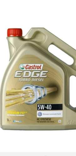

Jetz muss ich doch mal wegen dem richtigen Öl fragen.
Laut Anhänger im Motorraum wurde bei meinen Fahrzeug Öl 5W-30 dexos 2 eingefüllt.
Was ist den nun richtig?
Themenstarteram 9. März 2019 um 14:14
Hi Marco, deins klingt richtig, schau mal in die Bedienungsanleitung. Da steht glaube ich es wird dexos2 5w30 oder 5w40 empfohlen, alles ander e ist “nur“ zugelassen
5w30 mit dexsos2 ist richtig bei dem 1,6 cdti Motor
Ich habe gestern dieses für meinen nächsten Ölwechsel bestellt.
Die Viskosität ist eine Glaubensfrage, hauptsache das Öl hat eine "Dexos2"-Freigabe.
@Tweety1887 schrieb am 10. März 2019 um 09:17:57 Uhr:
Naja es ist eher mehr eine Frage des Einsatzzweckes als einer Glaubensfrage. Wobei man in unseren Gefilden und bei normalem Gebrauch des Autos mit dem Original GM Öl nix falsch macht.
Kostet halt nur 4€ pro Liter.
Aber grade im Winter, wo die Diesel auch mal ruppiger laufen, macht sich ein 0W Öl doch bemerkbar.
