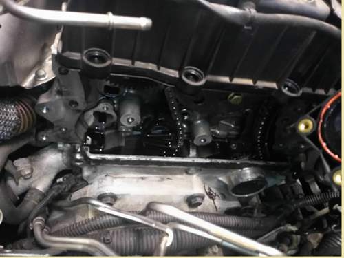

Na da bin ich ja mal gespannt ob es wirklich mal eine neue dichtung für den kettenspanner gibt. In meinen Augen macht es wenig Sinn die dichtung des spanners zu wechseln. Das Problem liegt meiner Meinung nach an den unteren laufschienen der Kette. Da brechen die plaste schienen vom Metallhalter ab. Hab mal ein paar Bilder gemacht. Hatte in den letzten Wochen einige ketten gewechselt. Immer mit den gleichen Schadensbild. Bei einem Motor ist sogar die metallschiene von der Kette durch geschliffen und ist dann runter zur ölpumpenkette gefallen und dadurch ist die gerissen. Motorschaden.
Ich reparieren schon lange Autos, und ja, andere hersteller haben auch Probleme mit den ketten, aber dieser kettentrieb ist in meinen Augen eine totale fehlkonstruktion.

Ich hätte auf jeden Fall Interesse an den Bildern.

Für Bilder wäre ich auch zu haben. Kann man das vielleicht sogar in Eigenregie erledigen?

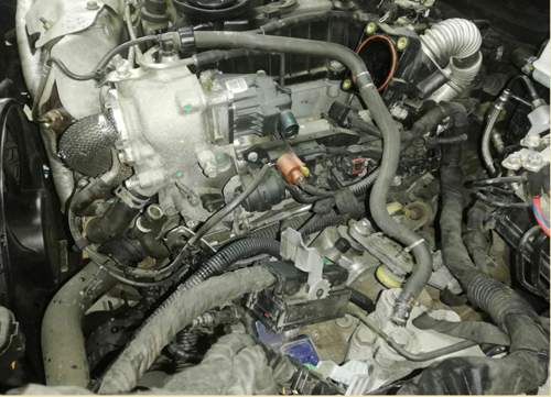

Wenn dies jemand in eigen Regie erledigen will. Bitte auf das kleine Gummirohr vom Agr Kühler an Motor aufpassen. Das das richtig sitzt und beim aus/Einbau nicht beschädigt wird. Am besten mit bisschen fett beim Agr kühler einsetzten und dann erst in den Motor.

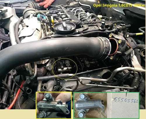

Interessant ist die Messung beim J Astra vor und nach Instandsetzung
des kompletten Kettentriebes.
Nicht jeder wird so ein Problem haben können.
Interessant auch was im neuen Kettensatz für einen Kettenspanner verbaut war und
was unter einer anderen Nummer geliefert wurde!
Der Satz wurde übrigens in Polen bestellt,
viele Teile wie Kettenräder waren z. B.da aus der Schweiz geliefert worden oder
stammen aus Deutschland, laut Opel Logo ,
ergo nichts NoName!
mfg
