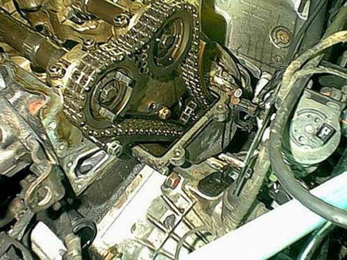

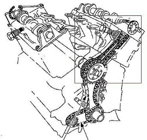

Aber was habt ihr denn alle mit eurer Steuerkette?
In dem Fall müsste das Geräusch von der Stirnseite des Blocks kommen und rasseln!
Son Teil hab ich übrigens nicht in meinem Motorraum und das gepostete Bild ist auch nicht von euren Autos oder? Ihr fahrt ja keine Alpina!
Edith:
Nochmal zu den Eingangsposts bzgl Ölen der Steuerkette ^^ ich habs erst komplett überlesen aber das ist mit das witzigste was ich die letzten Tage überhaupt gelesen habe :D
Das istn BMW Motor und kein Fahrrad ;) Die schmiert sich von alleine.
Hier mal 2 Bilder
Gleitschiene
Kette-538
Hab mal 2 Videos rausgesucht wo man ne kaputte Steuerkette hört:
Eins
Zwei
