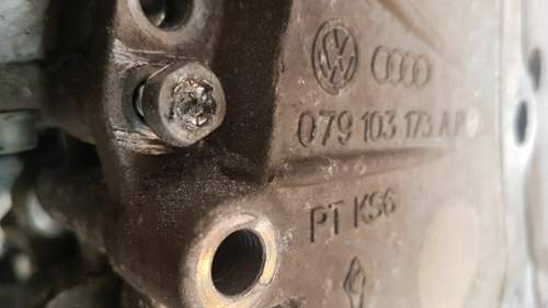

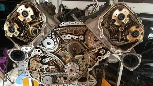

So, heute ist auch noch bissl was passiert.
Den Motor habe ich mit den originalen VAG Motorhalterungen auf meinem Hubtisch befestigt und weiter zerlegt.
Bilder wieder im Anhang.
Auf den ersten Blick sieht es so aus, dass die Schienen einfach anfangen zu zerbrechen. Durch Öl und Temperatur härten die vielleicht aus und brechen dann weg?! Habe den großen Deckel noch nicht runter, werde mir alle im Detail mal ansehen und euch wissen lassen, wie das Ergebnis ist.
Jetzt musste ich erstmal paar 30er und 40er Torx (kurz, lang, 1/4 bzw. 1/2 Zoll) von Hazet kaufen, da ich heute meine vorhandenen 30er alle zerstört und meinen 40er Torx leicht vorgeschädigt habe (trotz CrMo...). Der Motor hat ja tausende T30-Torxschrauben und ein paar T40-Torxschrauben, die teilweise wie festgeschweißt waren/sind. *lacht*
Alle Vielzahn- bzw. Inbusschrauben waren unkritisch fürs Werkzeug...
Und ja, ich werde alle Ketten und Spanner, so wie sämtliche Dichtungen (Zylinderkopf, Ventildeckel, Ölwanne, Kurbelwelle, ...) tauschen. Will dann paar Jahre Ruhe haben.

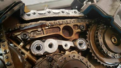

So, heute hatten wir Feiertag, da ist auch wieder ein bisschen was geworden.
Gestern sind meine ganzen Torx-Nüsse von Hazet gekommen, somit habe ich heute endlich die große Steuerkettenabdeckung runterbekommen. Auch wenn zwei Schrauben echt extrem schlecht rausgingen (final nur mit angepfeilter Schlüsselfläche).
Es hat tatsächlich die große Gleitschiene oben in der Mitte zerlegt. Die fehlende Hälfte hat es dann mit anderen kleinen Gleitschienenteilen durch das Kettentriebwerk gezogen und zerkleinert. Dabei ist dann auch die eine Kette von der rechten Zylinderbank übergesprungen.
Alle Kleinteile fand ich zwischen den Ketten bzw. in der Ölwanne und vorallem im Ölpumpensieb wieder.
Weiterhin konnte man gut sehen, dass der eine Kettenspanner komplett auf Anschlag war und beim Zurückdrücken hat der andere auffällig rausgeölt.
Man kann also sagen, dass weder die Gleitschienen, noch die Kettenspanner ein ewiges Leben haben.
