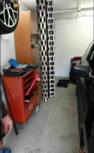

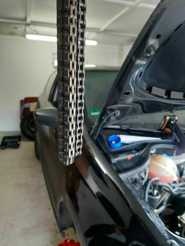

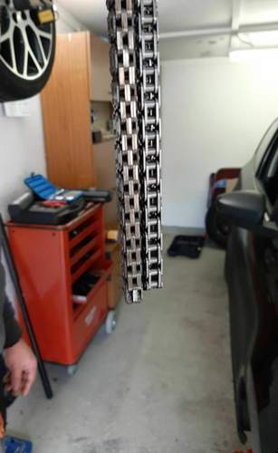

@Focus 115 vielleicht kannst du ja ein Bild von beiden Ketten nebeneinander machen .
Hab ich,a bittascheen. :D

Ach du Heilige!!!

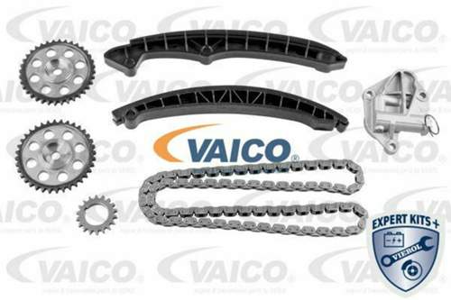

Mich verwirrt gerade nur etwas, dass die neue eine Rollenkette ist. Das ist die Febi Kette oder? Denn die Febi Sätze für meinen Motor sind definitiv auch Zahnketten:
https://m.pkwteile.de/febi-bilstein/12828431
Musst du mitlesen,der Kettensatz war komplett falsch,Kette,Spanner,Schienen u.Kettenräder,lediglich die Teile für Ölpumpenabtrieb waren richtig.
@Lena6R die markierte Kette ist in deinem Kfz verbaut und das ist die aktuellste Version . Die andere Kette ist die Vorgänger Version!
Ja genau,das wusste ich aber auch erst als ich alle alten Teile raus hatte u.verglich.
@Lena6R also von daher wäre das hier die richtige Kette(Zahnkette) für deine Nervensäge! Wie bereits gesagt aber ohne Kettenräder. Diese muss man separat besorgen!
https://www.amazon.de/.../ref=cm_sw_r_other_apa_i_kfl8Fb7983XZ2
@Focus 115 diese Teilenummer wirst du auch auf deinen alten Zahnrädern wieder finden : 03E109571D
Man kann bei VW kaufen kostet pro Stück so um die 25€ oder 2 Stück insgesamt 20-25€ bin mir nicht ganz sicher.

Genau, die hatte ich auch im Auge. Nur war ich etwas genervt weil keine Räder dabei sind und habe jetzt die Vaico schon bestellt, nur verunsichert es mich gerade das es keine Erfahrungen zu der Kette gibt, obwohl die preislich sogar über Febi liegt. Man, das hört auch nicht auf ;-/
Den Kauf widerrufen oder trotzdem auf gut Glück einbauen, immerhin ist die Vaico eine Zahnkette, das müsste ja zumindest passen ;-D
@Lena6R ich persönlich würde an deiner Stelle die Kettenräder von VW holen und den Kettensatz von Febi . Du kommst sogar günstiger weg und bist auf der sicheren Seite .
Wenn du noch gute Laune hast und paar € vom deinem Weihnachtsgeld über hast kannst du noch Ölpumpenkettensatz noch holen.
Ich persönlich würde die Ölpumpenkette mit neu machen sonst musst du demnächst wieder aufmachen lassen.
