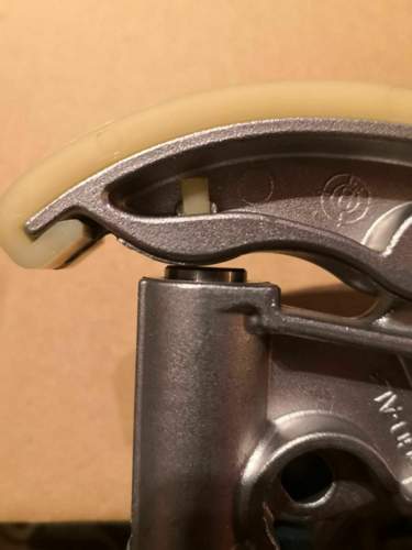

@DanSop1984 schrieb am 23. November 2019 um 21:56:09 Uhr:
Welche Laufleistung?
Hat der gefressen? Sieht fast wie Mangelschmierung aus?
Ja hat er
Die Kette hat auch deutliche Spuren von Mangel Schmierung. Es betrifft auch nur die Kette für trieb C.
Erschreckend hab ich festgestellt das der 4.2Tdi gar keine aktive Schmierung der Kette hat.
Die wird nur von Schleuder Öl getroffen. Das iss natürlich nicht so cool.
Ich werd wohl den Spanner modifizieren um Trieb C aktiv zu ölen .
Auf der Bank hat sich die Kette ja schonmal gelängt bis sie gerissen ist... Und generell gibt es immer wieder mit Trieb C Probleme.
Werde da mal für Abhilfe sorgen .

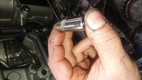

Du hast den 4.2 TDI also, nicht den 3.0 TDI?
Wird der Spanner mit Öldruck gespannt oder ist dieser nur Federbelastet? Eventuell würde eine wirklich kleine Bohrung im Kolben vom Spanner und durch die Gleitschiene schon abhilfe schaffen. So wird die Kette aktiv geschmiert, es dürfte mehr Öl abtropfen um den Spanner was das Festfressen verhindern würde und der Öldruck im Spanner sollte durch eine winzige Bohrung nicht derart betroffen sein, das dieser nicht mehr spannt oder nachlässt.
Es ist nicht ersichtlich warum auf der BeifahrerSeite so ne Trockenheit herrscht.
Öl kommt da nur von der Nockenwellen Lagerung runter gelaufen , mehr iss da nicht.
Okay , etwas Schleuder Öl von der Schmierung vom Kettenrad ....
Man ey , was für ein komisches Konzept.
Fakt iss die Kette hat eindeutig zu wenig Öl ab bekommen. Sonst währen die Hülsen (ja er hat ne Hülsenkette keine Rollenkette) nicht derart verschlissen
Im Spanner ist übrigens ne stramme Feder drin , die soll eigentlich verhindern das er sich zurück Stellt .
Der Spanner hat auch ein KugelVentil , das Eigenentlich auch verhindert das er zurück stellt.
Und im Spanner befindet sich sogar noch ein FüllKörper aus Plastik damit das Öl Volumen in der druck klammer kleiner wird.
Schon sehr seltsam alles.

@das-weberli
genau die Ecke der Laufschiene vom Kettenspanner ist bei mir auch gebrochen gewesen. Lag einfach im Deckel rum beim aufmachen. Allerdings hat sich bei mir auch noch der Kolben mit der Feder vom Spanner Trieb-C verklemmt, sodass der Spanner nicht mehr aufgespannt hat. Da war dann die Kette locker. Das hat gereicht um Ärger zu machen.
