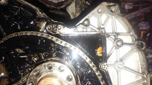

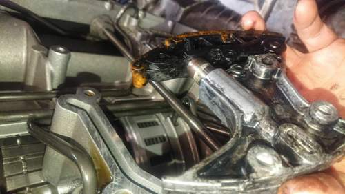

Motor und Getriebe raus oder nur das Getriebe?
Abgebrochen?
Nur Getriebe raus
Hatte keinen Bock den Motor raus zu nehmen.

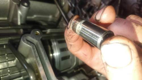

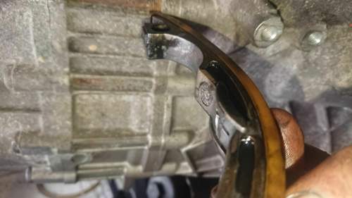

KettenSpanner trieb C iss die gleitschiene an den Ecken abgebrochen und Kette iss komplett gelängt.
Am trieb D iss der Spanner komplett abgenargt.
Was für ein Mist
Ohje, also Motor auch aufmachen und gucken was Sache ist ? Finds gut, dass du paar bilder machst 🙂
Warum hat der Spanner von trieb C versagt?
Das ist wirklich schlimm.
Welche Laufleistung?
