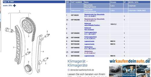

Es gibt eine Werkstattaktion 15D8. Dabei handelt es sich um den Austausch der Steuerkette weil sie sich längt.
(Folgen --> Steuerzeiten verstellen sich bis hin zum Riss)
Symptome sind beim Kaltstart ein kurzzeitiges lautes Rasseln und ein kurzes aufblinken der Motorleuchte.
Dabei wird folgendes getauscht: Steuerkette, Spanner, Steuerkettengehäuse, Motoröl, Kühlwasser und zig Schrauben

Die Gleitschienen sind auch nicht im gehäusedeckel sondern am Motor befestigt.
Werden anscheinend wohl nicht getauscht.
Für den reperatursatz scheint es auch wieder neue teilenummern zu geben. (Siehe Anhang)
Ich habe meine Kette erst eingebaut bekommen. Denke daher eher das es was mit dem Baujahr zu tun hat. Wenn man so liest werden aber Bauart bedingt eben Kit "A" oder "B" verbaut, wobei bei Kit "B" eine dauerhaft Lösung des Problems geschaffen ist.
Wobei im Kettensatz "B" die Kettenführung auch neu ist.
Es bleibt fraglich ob die Motoren <23.10.2011 hergestellt sind überhaupt auf "B" umrüstbar sind.
Das letzte Kettenupdate stammt schon vom 10.1.2013.
Wie auch schon andere, wurde nun auch bei mir das neue Gehäuse eingebaut.
03F109210 D Gehäuse statt 03F109210 C , eigentlich ja der Überspringschutz, aber den hatte ich ja schon verbaut.
