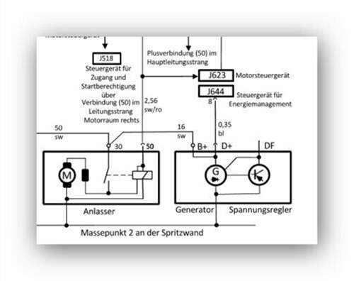

Ok, das mit dem falschen Regler ist ärgerlich wenn er dann falsch ist - das Original ist ja schon 12 Jahre alt und die aktuellen Regler sind möglicherweise etwas anders aufgebaut. Laut Stromlaufplan wird nur der Anschluß D+ belegt (Steuerleitung vom BEM), dann noch B+ (Plusleitung) und Masse. Soweit ich weiß ist die D+ Leitung mit einem Bussignal belegt - die klassische Erregerleitung über die Ladekontrolllampe gibt es im 4F nicht mehr.
Ashampoo-snap-2018-09-21-20h09m49s-001
Das heißt, dass der Regler mit nur einem Pin richtig sein könnte? Der Verkäufer hat nämlich geantwortet, dass die neuen Regler nur noch einen Pin haben. Die Maße des Regler sind nämlich korrekt
ja, der neue Regler könnte passen, nach der Aussage des Verkäufers und den passenden Maßen würde ich erst mal davon ausgehen und den Regler einbauen. Dann mal paar Tage beobachten ob die Überspannungs-Meldungen ausbleiben und ob die Batterie ordentlich geladen wird. Also vorhandene Spannungsanzeige benutzen und Batteriewerte öfter mal auslesen.

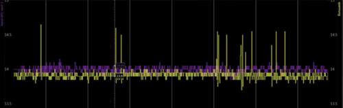

Der neue Regler verrichtet seinen Dienst wie er soll. Die Ladespannung liegt um 0.1V höher als mit dem alten Regler und die Schwankung lag vorher bei ca. 0.25V und jetzt bei 0.1V. Spannungsspitzen sind bei einer 20 minütigen Probefahrt bisher nicht aufgetreten
danke für die Rückmeldung. Das liest ja schon mal richtig gut, ich würde das noch paar Tage beobachten und dann (hoffentlich) als erledigt betrachten.
Der Regler funktioniert noch einwandfrei.
anbei mal ein Bild von der Spannung mit altem (gelb) und mit neuem (lila) Regler.
Spannung
Sieht gut aus, keine Spannungsspitzen mehr zu sehen.
Ja super... dann lag ich ja nicht falsch.
Jetzt Fehlerspeicher löschen und schauen ob nochmal was wieder kommt.
