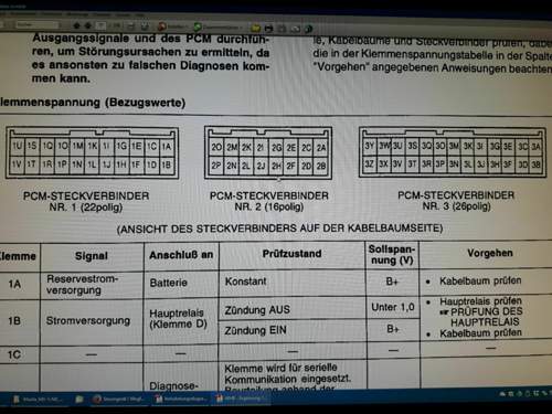

Problem: Ein Draht an dem Steckverbinder des Steuergerätes ist ab (großer Stecker, blau/rotes Kabel. Kann leider nicht feststellen wo es eigentlich war, da dort mehrere Steckerbuchsen nicht belegt sind :/
Hat wer von euch nen Bild einer B6NA oder B6MU Steuererinheit und mags mir zukommen lassen damit ich weiß wo das Kabel hingehört? So helfen leider auch nicht die neuen Teile :/

Blau/Rot ist die BackUp Stromversorgung des Stg. und hat Dauerplus, die Sicherung heißt ROOM .
Das Kabel sollte in die rechte oder linke Ecke des Steckers gehören in die Reihe die auf der Seite der Steckerverriegelung liegt. Der Pin heißt 1A, siehe Foto.
Ansich sollte in dieser Steckerbuchse noch der Metellpin drinnen sein aus dem sich das Kabel gelöst hat. Ansonsten sind diese Pins nicht im Stecker verbaut, wenn keine Bedarf dafür ist. Also zB hat den 110PS Motor keine VICS Klappensteuerung also auch kein Kabel und keinen Pin im Stecker dafür..

Bei den Steckern musst du dich vertan haben, es sind drei dreireihige Steckverbinder mit 31/24/19 Polen von denen in den Steckern allerdings nicht alle belegt sind. Wie viele effektiv belegt sind schaue ich nach dem Mittag nach.
Nach längerem Suchen habe ich den Metallstift gefunden. Aus Kabelbaumsicht ist es das erste Kabel von links in der zweiten Reihe des 31pol Steckers, wenn die Steckersicherung nach oben zeigt.
Blau/Rot sehe ich deiner Tabelle nicht - ist also aus deinem Wissenschatz? Ich würde mal versuchen mit und ohne ROOM Sicherung die Spannung des Kabels gg. Masse zu messen. Habe leider kein Oszi um rauszufinden ob da Signale geschickt werden.
EDIT: In den Wiring diagram was ich gefunden habe ist B/R Verbindung 3F und die Masse für den Temperaturfühler der angesaugten Luft.
PS auch hier scheinen die Steckverbinder zweireihig zu sein. o.O Also ist es eher eine Darstellung der Pins (und nicht des Steckers wie es bei dir aussah).

WICHTIG:
L = Blau
B = Schwarz
R = Rot
Kabel ist im Diagramm also mit L/R markiert.
Das andere Kabel das mit R/L markiert ist sitzt im kleinsten Stecker und kommt vom Kühlmitteltemp.sensor.

Gerade auf dem Plan nachgeprüft - du hast Recht. Ich schließe das Steuergerät morgen ohne den Draht an. Wäre ja so als ob die ROOM Sicherung fehlen würde und sollte daher nicht in Fehler resultieren? Ich schlafe heute Nacht mal drüber und mache das morgen 🙂

Anscheinend kommt ja noch über 1H Spannung wenn der Motor aus ist (dunkelgelber Signalweg im Anhang).
Wenn dieser läuft (roter Signalweg im Anhang) auch über 1B.
Also ist 1A (hellgelb) "nur" das Dauerplus was wichtig wird, wenn ...
