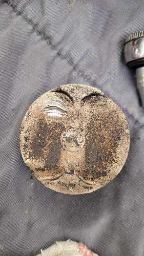

Mein Motorroller Bj 2022 ging bei der Fahrt einfach aus. Honda SH 125 Mode
Die Werkstatt sagt, das Steuergerät ist kaputt, und ein neues kostet 1000 Euro.
Die WErkstatt meint, die Garantie ist gerade abgelaufen. Der Meister versucht aber, es als Garantiefall zu behandeln.
Was wäre Plan B?

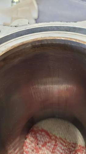

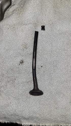

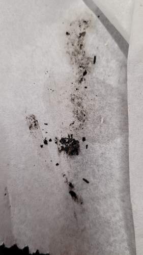

Da ist das Angebot mit Schadenfotos

einfach Kompressionmessen und ein Endoskopie durch die Zündkerze - keine Stunde
an dem Motor konnten sie nichts mehr kaputt machen

Nee,
Du weißt natürlich nur von dem, was Du mit dem Endoskop sehen kannst, dass es kaputt ist - Kolben, Zylinder, Ventile kann man da prüfen. Dass der Zylinderkopf für 326€ neu muss, weißt Du damit wahrscheinlich (noch) nicht.
Wenn dir oben der Kipphebel entgegen kommt und Du Kompression misst und das Endoskop rein hältst, dann kannst Du von deiner Apotheken-Materiallliste:
- neuen Zylinder 572€
- neuen Kolben 120€
- neuen Kipphebel komplett 84€
- Kleinkram, wie Dichtungen pauschal mal so um 50 €
- und das krumme Auslassventil sieht man auch mit dem Endoskop für 144 €
Summasumarum, also genau 970 Euronen + 200-500 Euro Arbeitszeit - das kann man nie so genau vorhersagen - Minimum veranschlagen... und als Werkstatt sagen: "kostet dich mindestens 1200-1500 Euro und wenn der Zylinderkopf neu muss und die Kurbelwelle, dann werden es auf jeden Fall über 2000 Euronen".
Dann hättest Du wahrscheinlich gesagt, lass mich mal eine Nacht drüber nachdenken und am nächsten Tag hättest Du gesagt, danke - ich nehme den Schrotthaufen wieder mit, inseriere den beim Ih-Bäh - 1000 Euro kriegt man immer - und zahle euch euere Diagnose.
Für den Roller abzüglich der Diagnostik hättest Du ein paar Hunderter bekommen und hättest dir einen neuen angeschafft, nicht mehr von Honda, aber robuste, anspruchslose und zuverlässige Technik hier mal ein Beispiel im Bild, Neufahrzeug, leistungsmäßig etwa wieder Mode (den Neuen einmal zur ersten Inspektion gebracht und dann nie wieder) - wären dann so um 1700 Euro, die Du hättest ausgegeben, um mit einem neuen Roller wieder mobil zu sein.
Nun sind es etwas mehr Euro, vielleicht klappt es mit dem Motorinstandsetzer - ich rate mal um die 2000 Euro - und Du hast deinen SH wieder. Das wäre dann kein so großer Unterschied - die Werkstatt ist schon etwas merkwürdig und ein Teil vom Problem, wie der längst nicht mehr passende Steuergerät-Titel zeigt, aber die Ursache liegt bei den Buben von Honda, dass da eine Konstruktion zur Halterung des Kipphebelbolzens genutzt wird, die durch die Temperaturschwankungen am Auslass wohl nicht so dem hohen Anspruch der Marke gerecht wird... Deshalb sagte ich ja, wende dich an Honda, weil da das Problem anfing...

Wie gesagt - Das würde ich so nicht bezahlen - auch das mit dem Zylinderkopf kann man beim endoskopieren sehen
dazu gibt es nämlich einen Spiegel!

Ja, der Fall ist komisch und am komischsten dabei ist, dass die auslösende Schraube nicht auffindbar sein soll . Das ist schon sehr merkwürdig... vielleicht würde diese Schraube eine Antwort liefern können, ob die Werkstatt oder ob Honda hier den Mist gebaut hat... wer weiß...
Ich tippe darauf das die Werkstatt Mist gebaut hat und auch nur deshalb später den kompletten Antrieb zerlegt hat um das Schräubchen zu finden, nur beweisen kann man gar nichts.
