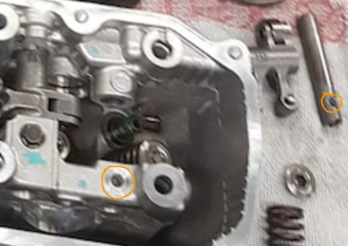

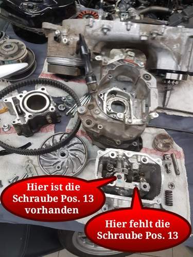

Nachdem der TS Johannes eine schöne Bilderserie eingestellt hat, wissen wir nun definitiv, daß im Honda SH Mode 125, Bj. 2022 ein Vierventilkopf steckt.
Die fehlende Fixierschraube Pos. 13 für die Auslaßkipphebelwelle habe ich auf einem seiner Fotos markiert.
Gruß Wolfi

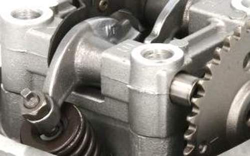

Die Fixierschrauben für die beiden Kipphebelwellen sind identisch, man erkennt deutlich die Auflagefläche des Schraubenkopfs der bis dato "vermissten" Schraube. 😉
Fixierschrauben für die Kipphebelwellen
Da steckt doch eine Schraube (ohne Kopf/abgerissen?) drinnen...oder täuscht es? Jedenfalls sieht man am Rand Spuren, dass da ein Schraubenkopf war....
Edit: hat am ersten Foto (mit der 13) für mich so ausgesehen, als ob die abgerissen sein könnte. Aber egal, so ne Schraube müsste man doch finden bzw. müsste man auch Folgeschäden erkennen

Geht doch... also es steckt nichts mehr drin, sonst wäre der Bolzen wohl nicht rausgegangen.

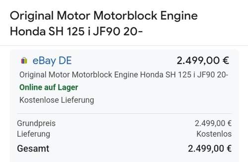

Jetzt nur mal so, weiß jemand was ein Austauschmotor für den Roller kostet?
Auch richtig teuer, Bernd. Ich glaub, Honda bietet neue Motoren eigentlich im Ersatzteilkatalog gar nicht an. Da muss der Händler direkt bei Honda Europe North nachfragen...
Der Motor hier ist nagelneu und passt genau MJ 2020-2024: aber 2500 Euro... puh...
Neuer Motor Honda SH125 2020-2024
Naja das rechtfertigt ja den kostenlosen Versand.
