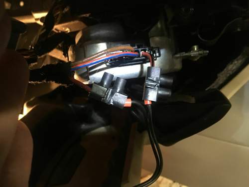

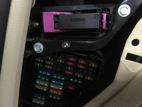

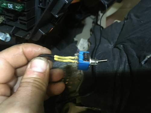

Hallo Zusammen,
Gestern hat es auch meinen dicken
Mit den Lenksäulenvirus erwischt !
Schlüssel rein aber kein Geräusch der entriegelung , super !
Zum Glück war es nur zwei km. Von mir zuhaus .
Also zu Fuß nach Hause und mit VCDS am Fahrrad zum Auto .
Habe dann mit der wahrnblinke die Busruhe geweckt und konnte den Fehler löschen und zum Glück ist das Geräusch der entriegelung wieder da .
Dank der super Hilfe hier hab ich nun einen Schalter drinn.
Mein Kabel wahr rot-schwarz.
Es gibt mit dieser Methode keine fehlereinträge habe 50 mal probiert.
Danke nochmal an alle hier mit den kabeltipp.
Kabel
Schalter
Eingebaut
danke für die Info und die Bilder. Ich bin mal gespannt ob und wann es meinen 4F erwischt, die letzten 7 Jahre bin ich damit verschont geblieben.
