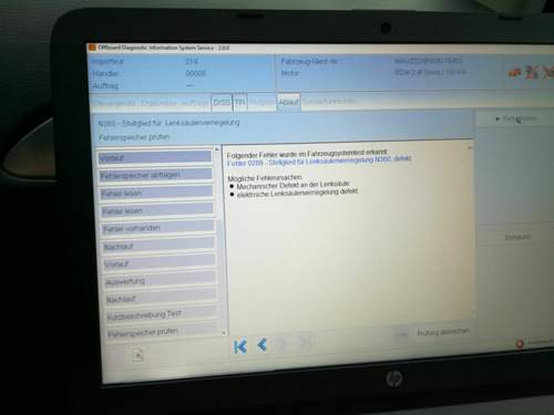

Hallo zusammen.
Vor einigen Monaten habe ich mich mit genau diesem Problem hier schonmal gemeldet und auch hilfe bekommen.
Hier mal der Original Text von Damals:

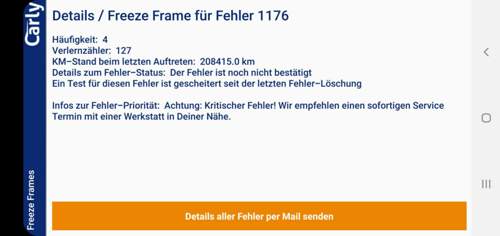

Seit einiger Zeit ist mir aufgefallen das ich, wenn ich das Fahrzeug abstelle um z.B: in die Post oder zur Bank zu gehen, danach nicht mehr Starten kann. Das sieht dann ungefair so aus das ich den Wagen abstelle, aussteige und verschließe, nach ein paar Minuten wieder komme, per Funk aufschließe, Schlüssel ind das Zündschloss stecke und ..... nichts. Es kommt keine Meldung im Display, die Lenkradsperre geht nicht auf, die Zündung geht nicht an und folglich kann ich auch den Wagen nicht starten. Erst nach 5-10 Minuten geht dann wieder alles und ich kann weiter fahren.
Jetzt habe ich hier einen OBD stecker von Carly und die passende App und habe mal den Fehlerspeicher ausgelesen. Dabei wurde mir der Fehler angezeigt den ich auf dem Bild im Anhang seht.

So: Damals wurde mir hier geholfen und ich habe auf anraten das Zündschloss und ein Relai im Fußraum Fahrerseite gewechselt. Danach war der Fehler auch behoben. Zumindest bis heute!
Heute war ich etwa 1 Stunde unterwegs. Blieb dann kurz stehen um an einen Geldautomat zu gehen und als ich wieder zurück kam, ging nichts mehr. Selbes Spiel wie damals. Lenkradschloss bleibt drin, Zündung und Motor bleiben aus. Erst nach einigen Minuten vergeblichen versuchen, entsperrte das Schloss und ich konnte wieder fahren.
Hab den Fehler mit Carly ausgelesen und euch mal 2 Screenshots unten rein gepackt. Vielleicht hat ja noch einer eine Idee. Gelesen habe ich das es wohl auch mal sein kann das der Zündschlüssel neu angelernt werden muss. Das ist damals nicht passiert. Jedoch würde mich dann aber auch Interessieren warum jetzt 4 Monate ruhe war bevor der Fehler wieder kommt.
einen zweiten Schlüssel habe ich, jedoch habe ich noch nicht getestet ob es mit ihm genauso ist. Das werde ich aber bei meiner nächsten Fahrt nachholen.
Vielleicht gibt es hier ja einen der den Fehler schonmal hatte und den Fehlercode kennt und mir bei der Lösung helfen kann.
Lg, Thorsten
Screenshot-20190610-221301
Screenshot-20190610-221308
Das wird halt auch der Verriegelungsmotor auf dem Lenksäulensteuergerät sein.
Bekannter Fehler.
Ich würde rotes Kabel kappen und ohne Verriegelung weiterfahren.
So mache es ich.
Weiß nicht wie gut man Fehler mit "Charly" auslesen kann.
Das mit der Software hat er bei mir auch angezeigt. Dann wurde halt das Stellglied der Lenksäule noch angemeckert. Seitdem ich die Ader gekappt habe ist Ruhe.
