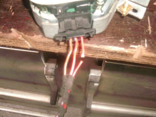

Hallo
Ist es möglich ein Bild zu haben um welches Kabel es sich handelt wo man abzwicken mus!
Ich danke euch
Das rotschwarze Kabel aussen ,Schlüssel reinstecken durchtrennen und isolieren.
und ende mit den Probleme ,wird auch nicht als Fehler hinterlegt
@streetgtv schrieb am 2. Januar 2017 um 10:55:44 Uhr:
@Gymick schrieb am 27. September 2016 um 16:58:52 Uhr:
Richtig, Schlüssel einfach einstecken. Dann nur die untere Verkleidung demontieren und das Kabel durchtrennen.
Hallo
Ich danke euch
Dscf6195
Genau so sieht es aus! Keine Probleme mehr damit.
Jedoch habe ich mich doch dazu entschlossen eine neue Lenksäule zuverbauen...
