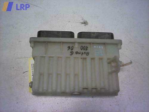

Ist das der richtige Kasten Manfred
Themenstarteram 26. Januar 2017 um 14:18
Denke ehr der oder mfg
da ist in der linken Seite unter der Stoßstange das Steuergerät das schaut so aus.
1733908
Themenstarteram 26. Januar 2017 um 14:38
BMW Fuchs der 2003 hat keins mehr nur noch die 3 Relaise gerade auch nochmal von Opel Bestätigung bekommen Dank dir trotzdem
Bild zwei mit drei Relais ist richtig!
Schwarzes wie beschrieben mal Brücken!
gibt's aber bis 2004
Themenstarteram 26. Januar 2017 um 19:09
Ok meine er ist Ende 2003 deswegen wahrscheinlich einer der ersten ohne
