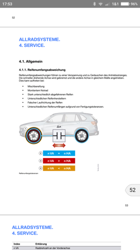

Mir hat der Freundliche beim letzten Besuch gesagt, es gäbe beim VTG auf jeden Fall Probleme, wenn das Reifenprofil mehr als 1-2 mm vorn zu hinten abweicht. Das kann ja schnell mal erreicht sein, finde ich. Steht das irgendwo offiziell???
Natürlich, das steht in jedem bordhandbuch. sorry da steht es nicht, aber ich hab irgendwo schon gelesen, dass die abweichung va zu ha maximal 2 mm betragen sollte.

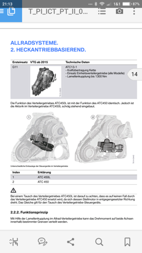

deine bildchen sind für n g3x !
dieses vtg hat u.a. das besagte ölschott .... und einen mehr oder minder "vorgesehenen" öl service.
Wie kommst du darauf? Siehe diese Foto... ersteinsatz im G11 bedeutet nicht, dass das VTG nicht auch im G3x Ei gebaut wird. Da steht ja "alle Modelle"...
ATC 350 13-1 war übrigens ein Fehler der autokorrektur... Sollte nur Atc 13-1 heißen....
@steffmaster78 schrieb am 20. Januar 2018 um 21:16:49 Uhr:
ATC 13-1 ist G1x G3x Serie.
Dies hat die teils von Dir und mir genannten Atribute.
Das ATC 35L ... weder ne Kette , noch n Ölschott noch einen mehr oder minder vorgesehenen Ölintervall.
Was ist das überhaupt für ne App da ?
Ja richtig, das atc35l hat stirnradsatz.
Was für ne app meinst du? Stehe gerade aufm. Schlauch
Da wo deine Bildchen her sind.

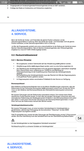

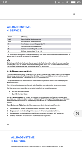

Achso... Na das ist bloß Adobe Reader, von nem PDF abgeknipst. TPI über xDrive
Ist ja schon krass, dass Fahrzeuge mit nicht passenden Hinter/Vorderachsdifferentialen gebaut wurden.

Das VTG ATC 35L von unserem 5er ist laut ETK von 1er F20 18d Motörchen bis 7er F02 50i Motor verbaut.
In jeden Unter-Forum wirst du dazu etwas finden wenngleich es eher schon den
(schweren) 5er mehr zu betreffen scheint und vorallen ,zumindest zeichnet es sich so ab,
die leistungsstärkeren Fahrzeuge.
Bei den aktuelleren X3-X5-X6 (F-Serie) die haben eine stärkere Ausführung des VTG das ATC 45L.
Das scheint "relativ" unauffällig .... allerdings habe ich mich nie damit näher befaßt.
Die hier oft diskutierte VTG Problematik F-Serie 5er könnte man möglichwerweise als vitiös ab Werk bezeichnen. Den 530d,535d 550i 550d hatte man vermutlich besser das stärkere ATC 45 spendiert.
Ich würde vermuten das des ATC35L für die stärkeren Motorisierungen zu schwach ausgelegt ist
bezüglich Dauerhalbarkeit.
Dieses mit den Stern Reifen oder nicht dürften bezogen auf die primäre Kausalität eher "Nebelkerzen"sein.
Jetzt wirds interessant .... anderst als bei E und F-Serie .... bei der G-Serie Modellen da scheint es so zu sein das alle Serien nun das gleiche VTG haben
und zwar das aller neueste und nochmals verstärkte ATC 13 .... also 5er 7er etc so wie auch die X3 X Serie ... die ist vermutlich der Nachfolgepedant vom robusteren ATC 45.
