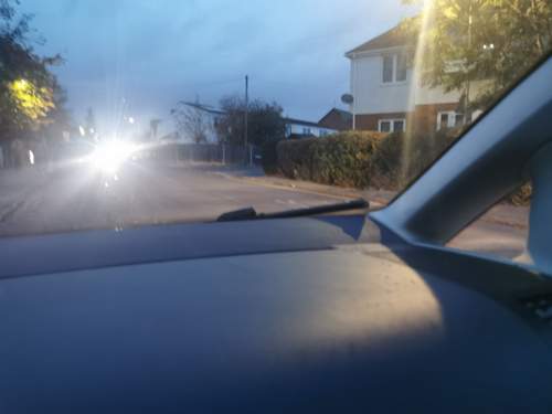

Hallo Allerseits,
gestern ist die Windschutzscheibe gewechselt worden und ich bin mir ziemlich sicher, dass der Beifahrer-Scheibenwischen falsch eingebaut wurde (etwas versetzt, so dass er zu hoch steht). Bin mir aber nicht 100% sicher, deshalb wollte ich kurz hier nachfragen. Siehe Bilder, ist das so normal, oder sollte er tiefer (unter/hinter der Motorhaube) sitzen?
Viele Grüße,
Andre
Scheibenwischer Beifahrer

Der sitzt falsch - ich würde das selber beheben.
Ich habe gegenläufige Wischer. Die sitzen komplett plan unten an der Kante der WSS. Ich weiß nicht, wie das bei gleichlaufenden Wischern ist. Haben die vielleicht unterschiedlich lange Wischerblätter? Dann wurden die vielleicht in der Werkstatt vertauscht und dann passt das nicht mehr.
Vielleicht ein Grund dafür, dass die den so komisch eingebaut haben!?
Themenstarteram 10. November 2023 um 9:24
Die sind zwar unterschiedlich lang, aber nicht vertauscht...
Selber machen: Ist das einfach nur Kappe ab, Schraube/Mutter lösen (mit Standard-Werkzeug?), umstecken, und wieder anschrauben? Bin kein Schrauber...
@andre_xs2 schrieb am 10. November 2023 um 10:24:58 Uhr:
So ist es! Der Wischerarm sitz auf einem verzahnten Konus. Nach lösen der Mutter den Wischer einfach abziehen (kann schon mal schwer abgehen) und ein, zwei Zähne versetzen.
Man kann die Wischer in Montagestellung bringen dann stehen sie senkrecht nach oben. Geht irgendwie mit Zündung an/aus und dabei die Wischer betätigen. Genau weiß ich das nicht mehr.
Zündung an - Zündung aus - Wischerhebel kurz nach unten antippen.
