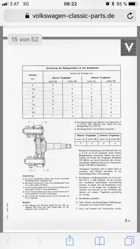

Hab bei meinen 61 Käfer eine gekürzte/verstellbare Vorderachse mit TAS neu verbaut!
Alles so weit so gut aber ist es normal,dass die Vorderräder oben ein Spur weiter raus stehen?

Das ist mir schon klar ,das die Spur mit TAS breiter wird aber normal steht bei fast allen TAS Spurverbreiterung pro Seite 5mm?
Und was ich eigentlich gemeint habe,das die Vorderräder oben weiter als unten rausstehen (quasi wie bei einen leicht positiven Sturz)
Warst Du denn nach dem Umbau schon zur Achsvermessung?
Bei einer Bundbolzenachse kann man keinen Sturz einstellen,nur sie Spur
Ok...wieder was gelernt. 😉 Kannte das nur von meinem Umbau, da war es nach der Achsvermessung dann gut. Habe aber eben auch ne Kugelgelenk-VA.
Also wenn mich Grad nicht alles täuscht, muss man bei der Bundbolzenvorderachse bei den Bundbolzen eben entsprechend viele Scheiben einlegen, gerade UM den korrekten Sturz einzustellen...
Die Scheiben dinnen nur um den Versatz (sollte maximal 2mm sein ) der Traghebel auszugleichen und nicht zum Einstellen des Sturzes!!
Aber wenn man die Scheiben falsch einsetzt kann das schon vorkommen, man sollte da schon wissen was man macht.
Das setze ich eigentlich voraus das die Scheiben richtig montiert sind

Ja gut, hätte ja sein können dass du da nen Fehler gemacht hast. Ich hatte ja gemeint, dass er falsch sein kann, wenn die Scheiben nicht richtig sind. Dass da nicht viel Spielraum ist, ist klar. Als ich meine Achse das erste mal überholt hatte, waren null Scheiben (mehr) drin.
Alles klar ,trotzdem danke
