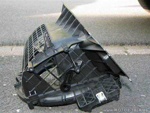

bei meinem Vectra 2,2 TD 125 PS, Bj 2004 klappert es wie verrückt aus dem Breich Handschuhfach.
Komischerweise auch ohne Zündung und bei versperrtem Auto. Das Geräusch ist immer so ca 2 - 3 sec lang zu hören und sehr laut. Laut FOH soll es der Stellmotor für die Umlufttaste sein. Wenn ich die Umluft ein und ausschalte hab ich das gleiche Geräusch.
Wäre von euch einer so nett und würde mir sagen wie ich das ausbauen kann? Villeicht sogar eine Anleitung?
mfg
Hallo! Zwar ist das Thema schon etwas älter, jedoch immer noch aktuell. Auch ich hatte das Problem mit der Umluftsteuerung und das besagte Knacken hinter dem Handschuhfach. Und: Mit etwas Werkzeug in der Hand löste ich das Problem ohne Ersatzteile!! Kosten = 0, Arbeitszeit - da alles sehr schwer zugänglich: Rund 2 Stunden! Nachdem das leer geräumte Handschuhfach mit seinen 5 Torx-Schrauben entfernt war, hatte ich freie Sicht auf den Stellmotor (dieser öffnet und schließt die Umluftklappe, [die im Motorraum nach entfernen eines Filters sichtbar wird]). Mit einer kleinen Knarre löste ich den Stellmotor, nun konnte auch die Steckerleiste von selbigen entfernen - entriegelte die verbliebenen 3 von 5 Schnappverschlüssen des Stellmotors (zwei waren beim Öffnungsversuch in montiertem Zustand abgebrochen), klappte den Deckel zur Seite und musste feststellen, dass sich lediglich ein Zahn eines Zahnrädchens verabschiedet hatte. Dieses Zahnrädchen wurde gelöst und in "etwas weiter gedrehter Stellung" wieder auf den Dorn gesteckt. Probelauf: Kurzzeitig die Steckerleiste aufgesteckt, PKW gestartet, Umluft eingestellt, gestaunt, denn das Knacken war verschwunden. Alles wieder tadellos montiert, Tage abgewartet und mich gefreut als nach vielen Tagen das nervende Geräusch ausblieb. Vielleicht hilft diese kostengünstige Anleitung Jemandem... Übrigens: Das Zahnrädchen ist kein Ersatzteil - ausgetauscht werden muss der komplette Motor (Kosten incl. Einbau ca. 150 Euro - das Zahnrad, wenn überhaupt 1 Euro, verkehrte Welt! Also: Viel Glück!

also ich hab heute mit nem Kolleg die Durchmessung gemacht. Wenn der klackert brauch er wenn das Auto abgeschlossen ist 2 Ampere. Wenn das Auto offen aber Motor und Zündung aus sind brauch er schon fast 4 Ampere.
Also haben wir heute das Handschuhfach ausgebaut und einfach mal den Motor abgeklemmt! Nun klackert halt nix mehr. Bin jetzt ca 15 min gefahren ohne Licht um die neue Batterie mal wieder zu füllen. Die Lichtmaschine ist es auch nicht haben wir auch getestet.
Weil wenn du mal rechnest, der macht das 1 in der Stunde, und dein Auto steht 12h sind das 24 Ampere mit dem die Batterie belastet wird. Bin selber erschrocken das der kleine Motor soviel Strom zieht. Auf dauer also nix!
Wenn er in ca 3h anspringt ohne mucken zu machen dann liegts echt daran!

Nein, er läuft so lange bis er einen Impuls bekommt das die Klappe geschlossen ist, da dies nicht möglich ist klackert es die ganze Nacht durch!
Nach einigen Sekunden hört der Stellmotor grundsätzlich auf, auch wenn gar keine Umluftklappe am Antrieb hängt.

scheinbar gibt es inzwischen eine Reparatur Lösung
http://www.codistec.com/.../...tor-valeo-type-1-11v-100-0024-01-0.html
EDIT: Ein recht unattraktives Angebot, gibt es diesen Stellmotor doch bereits für unter 60 Euro NEU bei EBAY UK.
Beides bekannt klick
Bei dem Zahnrad ist aber noch ein "Limiter/Begrenzer" dabei damit das Zahnrad nicht mehr hops geht.
Also vll. attraktiver als du dachtest
Momentan ist das Reparatur Set nicht komplett bestellbar. Gibt es einen alternativ Anbieter?
Ein Renault Megane soll auch den selben Stellmotor haben. Von außen zwar anders, innen aber die gleichen Räder.
Andere Frage. Um welches Bauteil handelt es sich genau bei diesem Load Limiter?
Wo lässt sich dieses Bauteil bestellen?
Das ist ein Widerstand. Ich habe ein 33 Ohm 1W genommen.
