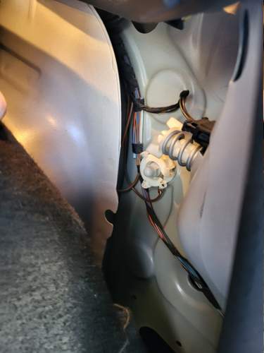

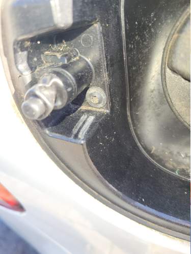

Die Tankklappe meines Golf 6 Limousine Bj 2010 schließt nicht mehr.
Hier ist wohl folgendes Stellelement defekt.
Teilenummer: 5K6810773A
Ist ja so ein kleines Teil mit einer Metallstange.
Wie wechsel ich dieses Teil?
Von innen habe ich hinter der Verkleidung nichts sehen können was danach aussieht.
Vielen lieben Dank vorab.
Beste Grüße
Tankverschluss defekt
Hinter der Verkleidung
Das soll wohl das Ersatzteil sein

@Passi97 schrieb am 27. Januar 2024 um 12:27:15 Uhr:
Anleitung im Anhang

Also muss die Verkleidung der C Säule oberhalb der Hutablage ab?
Themenstarteram 27. Januar 2024 um 13:01
Da ist ja auch ein Airbag oder?
Ich suche gleich noch nach der Anleitung zum abbauen
der Verkleidung.
Themenstarteram 27. Januar 2024 um 19:24
Danke vorab. :)
2-oder 4-Türer?
Hi, eine/zwei Schrauben an der Tankklappe, Kunststoff raus. Eine weitere Schraube. Meine ich. Deinen die Verkleidung lösen. Das ist mit einem Stecker zusammen, tauschen, fertig. So war es beim tiguan und sollte hier im Prinzip gleich sein….
