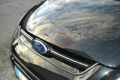

Heute habe ich, Andis Tipp folgend, die Motorhauben-Haltestange am oberen Ende mit Schrumpfschlauch überzogen. Beim Öffnen der Haube fiel mir eine kleine Delle auf, ca. 5 cm hinter der Haubenvorderkante, etwas rechts von der Ford-Pflaume (gegen Fahrtrichtung gesehen). Bei genauerer Begutachtung zeigte sich ein offensichtlicher Steinschlag-Schaden, der aber nicht etwa von außen, sondern von innen kam. Auf der Innenseite der Haube sieht man den blanken Einschlag im Blech. Man kann es sich so vorstellen, als wäre von innen her ein Schlag mit Hammer und Körner auf das Blech erfolgt. Besonders dumm daran ist, dass dadurch wohl auch der Außenlack leicht aufgesprungen ist.
Wie, verd..., kann es sowas geben? Ich kann es mir nur so erklären, dass ein Steinchen genau in den Spalt zwischen Kühlergrill und Motorhaube geflogen ist und dort von der schrägen Oberkante des Grills nach oben hin abgeprallt ist. Tatsächlich ist an dieser Oberkante ebenfalls eine Einschlagstelle im Kunststoff zu sehen, die mit dem Haubeneinschlag praktisch auf einer Linie liegt.
Jetzt hat ja die Haube im vorderen Randbereich innen sogar Verstärkungsbleche. Die sind aber leider mit einigen Langlöchern versehen. Natürlich musste der Stein genau durch so ein Loch auf das Außenblech treffen. So ein "Glück" möchte ich mal im Lotto haben. 🙄
Am Montag werde ich erst mal zum Lackdoktor fahren und Rat einholen. Meine Versicherung übernimmt in der Vollkasko einmal pro Jahr einen mittels "Smart Repair" behebbaren Kleinschaden mit 50 € SB ohne Rückstufung. Irgendwas muss gemacht werden, bevor Rost ins Spiel kommt. Echt ärgerlich beim neuen Wagen, aber was hilft's.

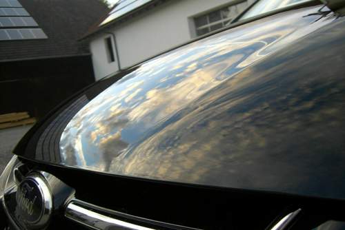

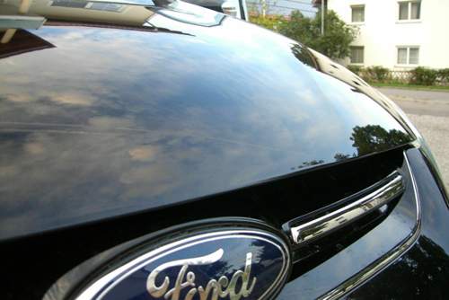

Und hier noch die Nachher-Fotos. Ich hab es nicht geschafft, die Spiegelungen zu vermeiden, aber ich denke man sieht, dass man nichts sieht. 🙂

Großartig! Aber mal ehrlich, wo wohnst du? Da komm ich NIEMALS hin, eure Steine machen mir Angst!

Leute, ich verstehe jeden, der hier skeptisch bleibt. Selber hielt ich das zunächst ja auch nicht für möglich, wären da nicht die auf den Vorher-Fotos zu erkennenden Spuren. Die sind nun mal da und ich gelobe feierlich, dass mir auch nicht die Haube auf irgendeinen dort abgelegten Gegenstand gefallen ist und es war auch sonst niemand am Auto tätig. Diese so passenden Aufprallspuren auf dem Plastikgrill sind zwar kein Beweis, aber doch ein starkes Indiz für meine Theorie. Ein anderer plausibler Hergang, der zu diesem Schadenbild hätte führen können, fällt mir nicht ein. Aber ist ja letztlich nun auch egal, wo Mäxchen wieder heile ist. Die 250 Euronen hätte ich trotzdem gerne auf lohnendere Art unters Volk gebracht. 😉
