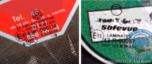

Ich hab mal Bilder von den Herstellerangaben gemacht, die auf der Frontscheibe eingeätzt sind. Die über 'rot' sind von der original Scheibe und die über'grün' von der Car Glass Scheibe. Die Seriennummern hab ich beim Themenstart angegeben. Für mich als Laie ist das natürlich nicht aussagekräftig ob es sich nun um eine Akustik oder NICHT Akustikfrontscheibe handelt.

es ist aufjedenfall die falsche Scheibe drin, wie schon gesagt, die 2006er passt zwar aber es ist keine AKU-scheibe. Die wurde erst ab der 2008er verbaut...
leider lässt der Sicherheitsstempel auf dem rechten Bild keinen eindeutigen Hinweis auf eine Akustikscheibe erkennen.
Die Tendenz geht dahin, dass es sich NICHT um eine Akustikscheibe handelt.
Um vielleicht eindeutig erkennen zu können, ob es sich um eine Golf V Scheibe handelt sollte noch eine Bild vom Siebdruckrand gemacht werden, so wie es auf dem Bild in meinem Anhang dargestellt ist, denn die Golf V-Scheibe unterscheidet sich nicht nur im Inneren gegenüber der Golf VI-Scheibe.

Das stimmt ganz und gar nicht. Die Windschutzscheiben für Golf V und Golf VI sind definitiv nicht baugleich, und das hat nicht nur was mit der Folie zu tun! Ergo kann in einem Golf VI keine V-er Scheibe verbaut sein. Das Problem liegt vielmehr beim Hersteller. Auf dem Foto ist der Hersteller "Safevue" zu erkennen. Ein in der Autoglasbranche nicht besonders beliebter B(illig)-Lieferant mit teilweise sehr schlechter Passform. Dieses erklärt auch die Einbaulage des TE in seinem Eröffnungsposting. Klingt haarsträubend! Safevue wird sicherlich auch keine Akustikfolien verbauen (können). Der TE wird sich bei Carglass zwar nicht den Hersteller der Scheibe aussuchen dürfen, dafür kann er aber auf fehlende Eigenschaften der Neuscheibe berufen (keine Akustik-PVB). Somit kann er auch einen kostenlosen Austausch der Scheibe verlangen. Erstausrüster sind bei VW u.a. Saint-Gobain (Sekurit) und AGC (Splintex). AGC ist auch auf dem einen Bild deutlich unter dem VW-Logo zu erkennen!

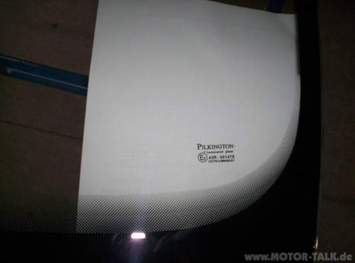

Ich habe diese Scheiben nachgemessen und aufeinandergelegt, und Du hast DEFINITIV Recht...😛 (Sind beide 1427mm breit und 935mm hoch). Habe mich zusätzlich gerade noch bei Saint-Gobain informiert, die mir bestätigten, dass sie gleich sind bis auf die Akustik-PVB.
Unterschiede des Siebdrucks habe ich mal fotografiert, wenngleich dieses wahrscheinlich kaum ein Privatmann merken würde. In jedem Falle scheint dem Threadersteller aber definitiv eine Golf V-er ohne Akustik untergejubelt worden zu sein. Jetzt wo ich weiss, dass die 5er sowieso in den 6er passt, bin ich sogar ganz sicher. Also, ab zu Carglass un reklamieren.
Gruß Albert

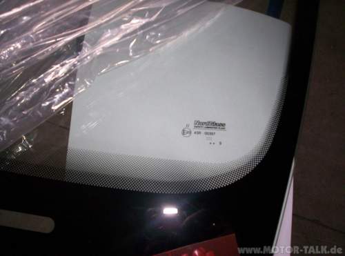

Allerdings gefällt mir der Sicherheitsstempel der auf der Scheibe in Deinem ersten Bild ist nicht so ganz!!!
Also jetzt nicht, dass es sich um Scheiben aus Polen handelt sondern:
NordGlass => AutoGlass Jaan => CarGlass

Hallo Autoglasmeister,
leider hatte ich keine andere Golf 6er griffbereit...😉 . War ja auch nur für Demozweck Siebdruck. Übrigens ist diese auch ohne Akustikfolie ( die kann NordGlass nicht). Rein für Exportzwecke (aber seit heute weiss ich ja, dass es die Golf V auch tut...😁).
Gruß Albert
Hey Autoglasmeister,
da seh ich ja miene Scheibe wieder 😁 ...viele Grüße 🙂
