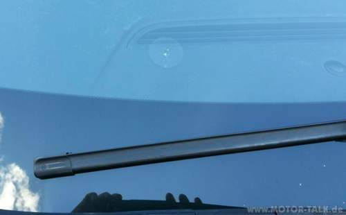

Meine Frontscheibe hat sich ein Steinschlag eingefangen.
Am unteren Rand. Über meine Versicherung hab ich eine Autoglaserei vorgeschlagen bekommen. Und darf mich da nächste Woche vorstellen.
Per Telefon ist man sich nicht sicher ob der Schlag reperabel ist, oder ob eine neue Scheibe rein muss. Sie brauchen 10 cm Platz vom Rand, wäre ja gegeben. Die Scheibe vom FK hat ja einen ziehmlich großen schwarzen Rand, wo sie ansetzen könnten. Aber da der Steinschlag auch noch Risse vom Rand aus so 4-5 mm aufweist, könnte die Scheibe beim Ausgiessen unter Unterdruck reißen. - Meinte die nette Dame am Telefon. Und bestellt vorsorglich zum Vorstellungstermin auch eine neue Scheibe.
Ich fahre seit 3 Tage mit den Steinschlag und sie reißt nicht weiter. Ich finde das ist so an der Grenze ob es geht oder auch nicht. Ich bin mir da nicht sicher, ob eine Reperatur klappen wird. - Im Fernsehen sieht es ja immer so schön aus. Denen glaube ich das eh nicht.- Ich weiß das der Schlag immer zu sehen sein wird.
Was meint Ihr? Neu oder Repratur? Ich hänge mal ein Foto an.

Der wird unter Gewissen Umständen bzw. Gegebenheiten auch in den nächsten Jahren nicht weiter reißen.
Alles nur Panik- und Geldmacherei der Reparaturfirmen.
Mein Bruder hat bei seinem Mazda einen ähnlich großen Steinschlag auf der Beifahrerseite und hat ihn seit ein paar Jahren.
Bisher aus Prinzip und aus Angst vor Pfusch der Firmen immer noch nicht reparieren bzw. die Scheibe erneuern lassen und das Teil ist bis heute nicht größer geworden.
- Laut Carglass können Steinschlagschäden repariert werden, solange sie die Größe einer 2 Euro Münze nicht übersteigen.
- Abstand vom Rand mind. ca. 10 cm, dabei zählt der schwarze/blinde Bereich mit dazu.
- Im Sichtfeld des Fahrers ist eine Reparatur zwar auch möglich, darf aber laut StVZO nicht gemacht werden.
Wenns stört, dann würde ich es persönlich mittels Harz reparieren lassen.

Hierzu einmal die offiziellen Richtlinien zur Steinschlagreparatur, ohne zusätzliche hauseigene "Erfindungen".
Steinschläge und Risse dürfen nicht repariert werden, wenn :
1. sich der Steinschlag im Hauptsichtfeld des Fahrers befindet. Das Hauptsichtfeld des Fahrers ist ein 29cm breiter senkrechter Streifen, ausgehend von der Lenkradmitte ( also 14,5cm nach links und 14,5 cm nach rechts ) der an der Ober- und Unterkante durch das Wischerfeld begrenzt wird.
Einfacher ausgedrückt : ca. die Schnittmenge aus Wischerfeld und Lenkradbreite
2. der Durchmesser des Einschlagkraters 5mm übersteigt. Die Grösse des eigentlichen Steinschlages ist dabei nicht entscheidend.
3. ausgehende Risse länger sind als 50mm.
4. ein Riss an der Scheibenkante endet.
5. die innere Scheibe beschädigt ist.
6. die Folie im Scheibeninneren beschädigt ist.
Trifft keiner der obigen Punkte auf die Beschädigung zu so darf und kann man die Reparatur ausführen.

Ich gehe sogar einen Schritt weiter und stelle die Behauptung auf, dass mindestens 75% aller die Steinschläge reparieren weder die Vorschriften kennen noch wissen wo diese zu finden sind.
wenn der Steinschlag nicht repariert wird, läuft im nächsten Winter Wasser bzw. Feuchtigkeit in den Riss und bei Frost vergrößert sich der Riß.
Wenn dann der Riß verpreßt wird, sind deutlich sichtbare Spuren die Folge oder es kann garnicht mehr verpreßt werden, dann ist eine neue Scheibe fällig.
Finanziell zu überlegen: Den Steinschlag verpressen kostet nix, das übernimmt die Versicherung; oder neue Scheibe, dann ist die Selbstbeteiligung fällig.
Wegen jedem Furz auf der Windschutzscheibe braucht man nicht gleich in Panik geraten. In aller Regel passiert da rein gar nichts, auch nicht nach nem harten Winter und einer Fahrt über ne Bordsteinschwalbe, äh, -kante, meine ich.

Zum Thema Sinn und Unsinn einer Reparatur ist vor einem Jahr hier ein interessanter Artikel erschienen.
Dieses Lehrgeld sollten andere MT-User nicht zahlen:
Weil mir der Autoglaser den Steinschalg ohne Garantie reparieren wollte, habe ich dankend verzichtet.
Die Folge: Im nächsten Winter hat der Frost den Schaden deutlich vergrößert.
Daher den Steinschlag immer sofort verpressen und erst danach eine neue Scheibe einbauen.

genau so erging es mir gestern auch! Reparaturversuch wäre möglich, aber da sie Rissbildung zeigte bestand die Gefahr das es scheitert, bzw. nicht auf Dauer hält. Dazu kam das die Scheibe selbst schon recht verschliessen war und weitere kleine Steinschläge hatte. So wurde entschieden eine Neue einzusetzen.
