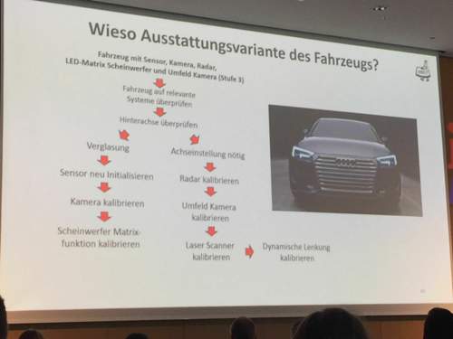

Und zum Thema "Kalibrierung" mal ein Slide aus dem zu erkennen ist wie die Auftragsabwicklung in einer Autoglaswerkstatt aussehen "sollte". Die Voraussetzungen hierzu kann nicht jeder Autoglaser schaffen bzw. nur mit einem großen finanziellen Aufwand. Alleine das Kalibrierungswerkzeug liegt bei gut 25.000,-- € (wenn man für alle Fahrzeuge gerüstet sein will)
Immer mehr gehen Autoglaser somit auch Kooperationen mit Partnern ein, die perfekt ausgerüstet sind und zu denen das Fahrzeug dann zwecks Kalbrierung gebracht wird.

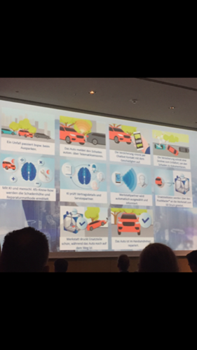

Das zweite Slide zeigt einen Unfall in der Zukunft🙂, zumindest so wie sich ein großer Versicherungskonzern diesen vorstellt😉..leider nicht so scharf wie von mir gewollt aber ich hoffe man kann erkennen wo angeblich der Weg hingehen soll.
