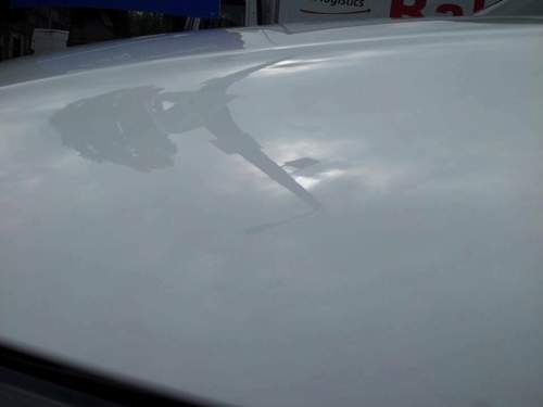

Mini Steinschläge gibt's bei mir auch in der Scheibe und leider auch im Lack. Aber nach 20.000 km und regelmäßiger Autobahnfahrt ist das halt nicht zu ändern. Kann man eigentlich Steinschlagschäden im Lack (ohne komplett neue Lackierung) auch professionell "beseitigen" lassen? So eine Art Smart Repair? Mit dem Lackstift und selbst mit einem Feinpinsel sind die Ergebnisse leider immer sehr bescheiden.
Der 00er Feinpinsel, oder für noch feinere Arbeit ein Zahnstocher ist leider nur ein Teil des "Geheimnisses".
Denn wenn der Steinschlag genügend aufgefüllt ist mit Korrekturlack (aus dem "Lackstift"), hat man nie einen sauberen Übergang und eine "Höhenangleichung" zum Rest des (gesunden) Lackes: Man sieht es.
Beheben lässt sich das Problem mit Nass-Schliff (2000er bis 5000er).
Das schafft jedoch neue Probleme: die matten Schleifspuren sind nur maschinell wieder zu entfernen.
Danach wird man jedoch mit einem perfekten Ergebnis belohnt.
Die kurze Bildfolge im Anhang verdeutlicht Vorgang und Ergebnis.

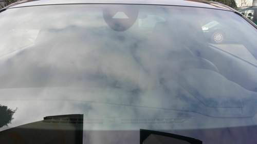

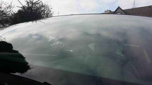

Anbei Bilder meiner Scheibe, da ist nichts... !!! ???

He Dofel, starte aus Wiesbaden ...Vorort....
sehr merkwürdig...gar nichts bei Dir! vll. ist die Scheibe wirklich schlecht hergestellt....und sehr weich, oder so...

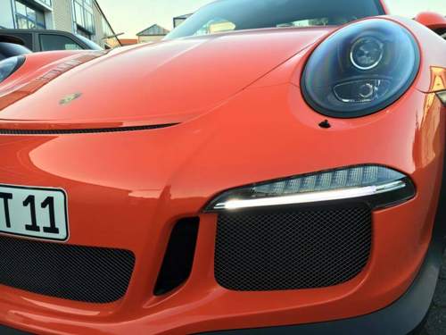

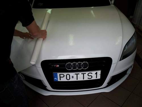

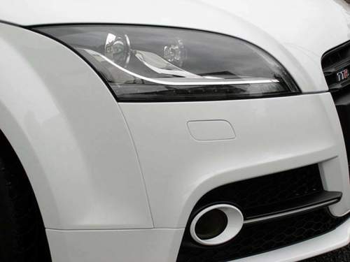

Bevor das passier, Steinschlagschutz-Folie, nach 3 Jahren immer noch wie am ersten Tag :)
Zu sehen ist sie kaum.
@comsat schrieb am 14. März 2016 um 18:37:51 Uhr:
wer macht sowas? Lackierer? was kostet das ca.?
Lies mal hier zB:
http://www.alphafoil.de/lackschutzfolie-koeln.html
Der Porsche hat komplett eine Steinschlagschutzfolie ( transparent ) drauf.
Ich mach es für jeden Winter, im Sommer bleibt dann nur die Front.
@comsat schrieb am 14. März 2016 um 19:10:00 Uhr:
Wie, da ziehst du sie immer drauf und dann wieder ab?
