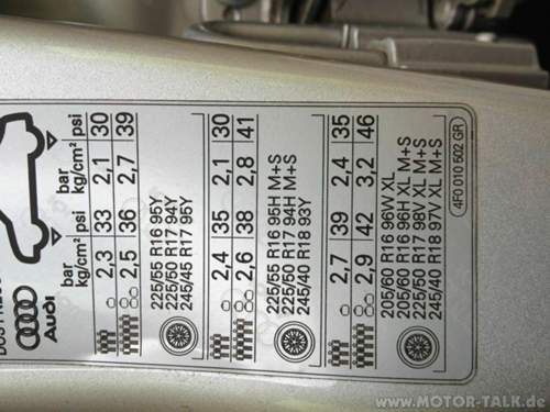

Kann mir jemand sagen, welche reifen/felgen Kombination ich auf den A6 drauf machen kann, ohne dass irgendwas umgebaut und deswegen teuer eingetragen werden muss?
Ist 18 zoll möglich?

245/40 18
245/45 17
225/50 17
225/55 16
205/60 16
sollten Standard-Größen sein.
Ob die Felge passt, ist vom Lastindex, der ET und der Felgenbreite abhängig. Da es nur ein 4-Zylinder ist, könnte das mit dem Lastindex klappen. Dazu brauchst du aber die Zahlen zu dem 2.0TDi.

Hallo, Das sind die Räder/Reifen Kombinationen.
