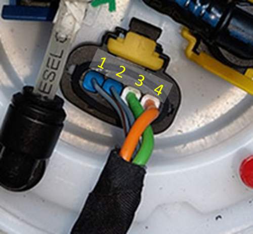

ich habe diese Tage den Tank unseres Wohnmobil auf Fiat Ducato Basis auf 90l vergrössert. Da beim Fiat Ducato 8 die Nachrüstung und Umprogrammierung der neuen Tankgröße seitens Fiat offiziell nicht mehr unterstützt wird*, und die Programmierung in Eigenleistung recht aufwendig (und seitens Fiat einfach zu diagnostizieren) ist, habe ich mir überlegt stattdessen die Widerstands-Kennlinie des Potis im Tankgeber anzupassen. Eine Anleitung dazu findet man hier:
https://www.wohnmobilforum.de/viewtopic,p,3004912.html#p3004912
Jetzt versuche ich noch rauszufinden, wie die Belegung des Steckers des Tankgebers ist, also welches Kabel was ist.
Weiss das zufällig jemand hier?

Im ersten Schritt habe ich
die Steckerbelegungermittelt:
- Plus des Tankgeber-Potis
- Masse des Tankgeber-Potis
- Masse für die Kraftstoffpumpe
- Plus für die Kraftstoffpumpe

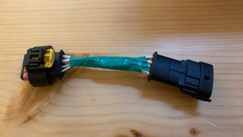

Im Ergebnis werde ich mir ein steckbares Adapterkabel bauen, das dann einen Widerstandsbereich von 300 Ohm = leer bis 30 Ohm = voll abdeckt. Steckbar deshalb, damit ich das Ganze jederzeit rückstandsfrei wieder entfernen kann, sollte es uerwartete Nebeneffekte geben.

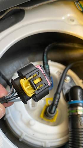

Für das Adapterkabel fehlt mir noch ein Teil.
Den Stecker (siehe Fotos im Anhang) habe ich gefunden, weiss jemand wo man eine dazu passende Buchse kaufen kann?
VG, Markus.
heute habe ich den Tankgeber-Zwischenstecker fertig gemacht, funktioniert tadellos und ist - bei Bedarf - in wenigen Minuten rückstandsfrei wieder entfernt.
Falls Interesse kann ich Euch so einen Stecker zum Selbstkostenpreis bauen - einfach PN an mich.
