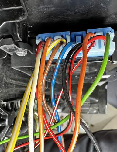

Hallo liebe Community, ich habe mich gerade erst Angemeldet und habe gleich eine Frage.
Und zwar habe ich mir einen Beifahrersitz aus einem XC60 BJ lt Vorbesitzer 09 gekauft.
Der Sitz kommt aber nicht ins Auto sondern auf mein Simrig (jaja ich weiß ??)
Jetzt bräucht ich aber kurz eure Hilfe zum Thema Sitzheitzung, bzw die Belegung der Stecker. Würd nämlich ungern den Airbag auslösen
Grün = Gurtschloss
Braun und Orange = Airbag
Blau =?
Grau = Sitzheitzung (habe ich ausgepinnt, sieht man am Foto blos nicht)
Ist das soweit korrekt?
Kann ich (sofern meine Annahmen Stimmen) simpel die SH mit Spannung versorgen und sie Funktioniert, oder ist im Auto ein Steuergerät verbaut das die Spannung regelt?
Bitte keine Debatte zum Thema Sinnhaftigkeit, diese Frage stellt sich nicht ??
Dankeschön, Patrick

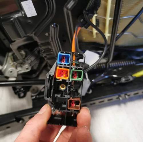

hallo,
ich suche eine steckerbelegung für einen V60 beifahrersitz von 2015.
kann man den irgendwie zum laufen bringen, außerhalb eines autos?
also eine kleine 12V batterie anschließen, um die elektrische sitzverstellung in gang zu bringen?
rot und schwarz habe ich gefunden, aber da passiert leider nichts.
ich habe heute mit einer volvo niederlassung telefoniert und laut dem elektriker von volvo, muß ich nur eine stromverbindung an das steuergerät anschließen, also die 12V batterie.
rot und schwarz sind da, aber da ist noch ein anderes rotes kabel, ein etwas dünneres (rechts unten).
das führt zu einem braunen stecker, wo ein schwarzes, dünnes kabel im stecker steckt.
das andere dicke, rote kabel (ganz rechts) führt zum verstellmotor vorne am sitz.
im vorherigen post kommt man zu einem plan, aber die ist für einen xc60 von 2010.
wenn jemand einen plan für einen V60 von 2015 hat (siehe bild), würde ich mich freuen.
