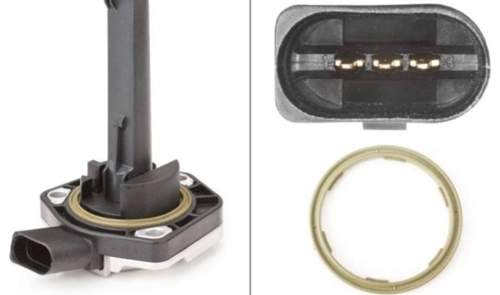

Ölsensor, Stecker und Leitung hinüber ?
Wirtschaftlich am Günstigsten wäre es die Leitung mit einem Rep.Satz zu "Flicken"
Solltest Anbei eigetlich alles dazu finden;
https://www.t4-wiki.de/.../%C3%96ltemperatur%29
Hier z.b. Rep.Satz Leitung;
https://www.ebay.de/itm/174995034288?...
Bild Anhang so sollte der Sensor Aussehen, "06E 907 660" u.a. für den 2.7TDI BPP
