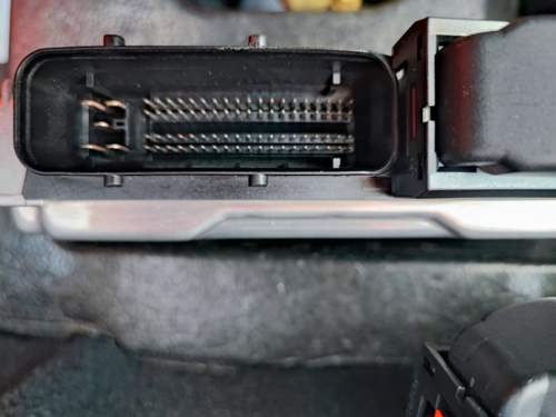

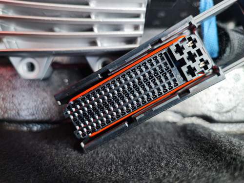

weiß hier im Forum jemand, wie man 2 Kabel, von einem Kombistecker des Fahrdynamik AMG Steuergerätes lösen kann?
Wie genau ist die Bezeichnung des kleinen Steckers, nicht des gesamten Kombisteckers. Sondern des kleinen Mini Steckers (Litzen), eventuell auch eine Teilenummer.
Der Stecker an sich hat leider keine Teilenummer, zumindest nicht da wo er angeschlossen wird. Welches Spezialwerkzeug braucht man zum Lösen der einzelnen Litzen?
MB kann oder will nicht helfen! Da man es nur an der Teilenummer finden könnte.
Ich hoffe hier im Forum ist jemand, der sich etwas mit der MB Elektronik auskennt und weiterhelfen kann.
Danke.
Stecker Steuergerät
AMG Fahrdynamik Stseuergerät
2 Antworten
Ist schwer zu erkennen ob das ein MLK oder SPT Pin ist…
Ausklipsen geht eigentlich nur mit Spezialwerkzeug (kostet nicht viel) oder mit 2 langen Nadeln, die man in die Löcher links und rechts stecken muss.
Vorher muss msn natürlich die Plastikverriegelung lösen.
Themenstarteram 18. Oktober 2023 um 10:09
Danke dir. Habe mir das Spezialwerkzeug bestellt. Wenn ich noch Fragen habe, würde ich mich noch einmal bei dir melden.
