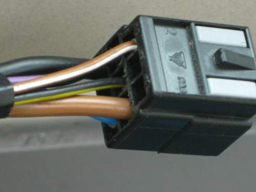

hi,
wer kann mir mal kurz helfen. Ich müsste die Kabeltülle der Heckklappe meines Astra G wechseln. Nur passt leider der Stecker des Heckklappenkabelbaumes nicht durch, ich müsste die Kabel auspinnen damit die Tülle gewechselt werden kann.
Wie kann ich die Kabel auspinnen? Ich hab zwar Pinwerkzeug aber irgendwie klappt das nicht..der Stecker gibt die Kabel nicht frei.
Muß man den Stecker noch irgendwie auseinander nehmen? Der Stecker hat auf den Seiten einen hellgrauen Einsatz und gegenüber zwei kleine hellgraue Stege. Muß ich diesen grauen Einsatz noch irgendwie zerlegen oder kann ich einfach nur über den Kontakten das Werkzeug ansetzen und gut?
Bitte um kurze schnelle Hilfe da der Wagen zerlegt ist und ich Ihn für die Arbeit brauche.

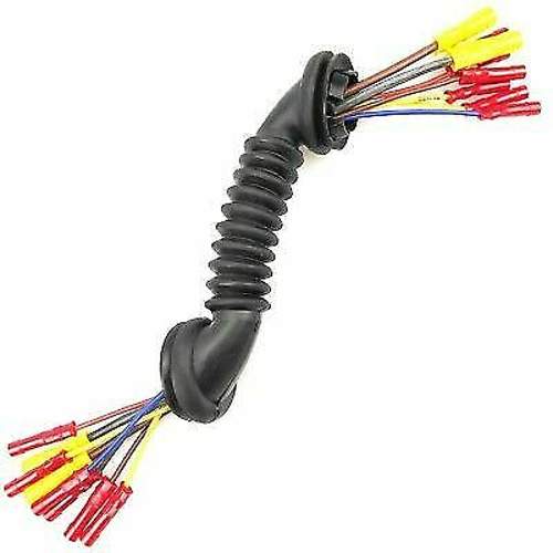

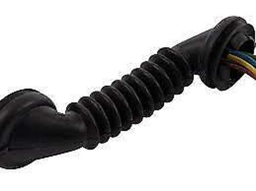

Mach mal ein Bild von der Durchführung.
so sieht die Kabeltülle aus.
Kabeldurchfuehrung-heckklappe
Ja,weiss ich.
Ich meine das Loch ,wo der Stecker durchpassen soll.
na durch das Loch in der Tülle!!...alles andere passt....
Also Du meinst,Stecker durch den Gummischlauch / Tülle fuddeln ??
Wenn ja,dann nimm ne Segeringzange ,,die spreizt beim zusammendrücken,dann Stecker durchdrücken.
Wenn du die Kontakte auspinnen willst, muss dieses graue Teil vorher raus, ist eine zusätzliche Sicherung.
Gut und wie genau mach ich diese Sicherung raus? Ich find keine logische Lösung dafür....irgendwie rein drücken oder ziehen?

Mit einem Schraubendreher gegen die 2 kleineren grauen Flächen drücken. Also die von deinem 2. Bild. Kann etwas schwer sein, soll sich ja auch nicht einfach lösen. Geht auf jeden Fall, hatte solche und ähnliche Stecker schon ein paar mal Lose. Müsste dann so aussehen wie auf dem angehängten Bild, also das der breite Teil etwas absteht. Erst dann lassen sich die einzelnen Pins auspinnen.
Gruß Rolf
