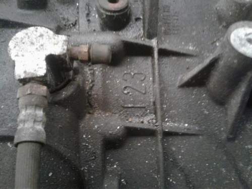

Hallo zusammen. Danke für die Hilfe. Bin zum 2. Mal Papa geworden darum seit paar Monaten nix mehr passiert. Fange wieder am Astra an. Egal was ich mache die Leitung gibt nach unten nach und ich bekomme den Stecker einfach nicht drauf. Bzw bekomme ihn nicht zum halten..... Diese sicherungsklammer kann man die auch von der Seite reinschieben um den entlüftungsstecker zu befestigen?
Themenstarteram 3. März 2023 um 17:27
Ohne Klammer geht der Stecker drauf aber der Teil unterhalb gibt immer nach unten nach
Themenstarteram 3. März 2023 um 19:18
Wie ihr sehen könnt habe ich die Klammer drin aber nur von der Seite halt aufgesteckt anders bekomme ich die Klammern nicht drauf irgendjemand eine Idee außer das Getriebe wieder auszubauen das ist eigentlich nicht mein Plan

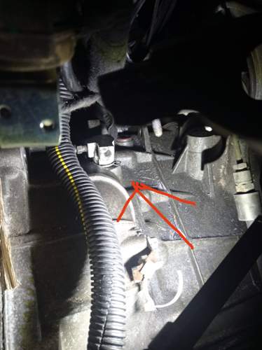

Kann das sein das der Anschluss um 180 Grad verdreht ist. Das Entlüfterventil sollte eigentlich nach rechts zeigen.
C84aef89-af74-43d4-ad4d-09603e72a235
Themenstarteram 3. März 2023 um 21:30
Ich habe keine Ahnung schon zu lange her ich denke es war so. Die Aussparungen passen aber. Das ist so unvorstellbar wwelche Probleme dieses Teil macht. Bekomme deswegen den Motor Einbau nicht fertig. Kann ich auch so einen Winkelanschluss nehmen? Wobei ich nicht weiß ob mir das was bringt. ??

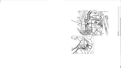

Mach den Anschluss doch mal ab und versuch ihn so wie auf dem Bild zu montieren
Themenstarteram 3. März 2023 um 22:23
@Lifeforce schrieb am 3. März 2023 um 22:48:44 Uhr:
Das Bild zeigt wie man den Stecker entfernt? Wegen dem Schraubendreher... Ich weiß es geht dir um die Richtung. Wie herum er drauf kommt. Probier ich morgen mal. Dankeschön :)

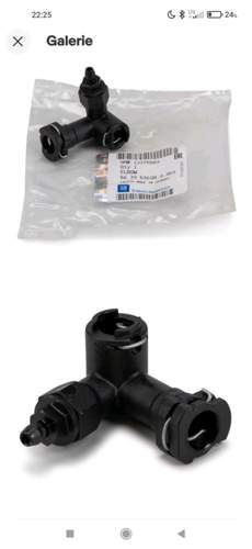

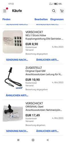

Hey.
Habe ich schon alles ausprobiert. Habe die Hülse sowie diesen Nippel samt Dichtung neu bestellt. Habe mir wie auf dem Bild zu sehen diese kunstoff Anschluss mal bestellt. Original habe ich ja diesen runden aus Alu. Mit der geraden Leitung bin ich wieder von ab. Die Leitung im Bild habe ich nur wegen dem Kunststoff Anschluss oberhalb bestellt. Meine Leitung wie ich verbaut habe ist total schwer zu bekommen.
