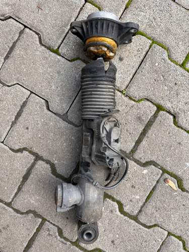

Beim Wechseln auf Winterräder ist mir letzte Woche aufgefallen, dass sich beide Staubschutz-Manschetten an der Hinterachse total auflösen bzw. zerfleddern. Mein F 11 aus 01/17 hat jetzt 115.000 km gelaufen. Ist das eigentlich normaler Verschleiß oder wurde hier am Material gespart ?

Hi, bei mir haben die Dämpfer leicht "geschwitzt" und waren somit undicht. Dadurch schlugen sie auch das ein oder andere mal durch. In Verbindung mit dem Öl der Dämpfer, zerfetzt es den Puffer an der Manschette.
Ich denke auch wenn dein Dämpfer in Ordnung ist, kann es sein, dass der Dämpfer durch volle Beladung das ein oder andere mal auf Anschlag ging und in Verbindung mit dem Wasser im Radkasten den Puffer auflöst.
Meiner dicker ist allerdings aus 2012. Ich habe vor drei Wochen die beiden hinteren Dämpfer getauscht. Zeitlicher Aufwand, dank Luftfederung 30 min pro Seite.
.jpg
Fahr mal zu BMW damit. Ich kann mich noch erinnern, dass wir das bei einigen F11 aus Kulanz gemacht haben, kein Witz. Man denkt zwar Verschleißteil, aber BMW hat das übernommen. Fragen kostet nichts. Bei meinem F10 aus 06/2015 wurden letzte Woche die Türen wegen Kantenkorrosion lackiert. Viel Erfolg.

Vielen Dank, werde meinen Freundlichen fragen. Im Januar ist eh der TÜV dran. Ich glaube auch nicht, dass der TÜV-Prüfer die neue Plakette mit den verschlissenen Manschetten erteilen wird.
Anschlagpuffer (bei BMW "Zusatzfeder" genannt) sind beim TÜV EM. -> Plakette nicht erteilt.
@raiwolf schrieb am 30. November 2023 um 15:08:16 Uhr:
...ja, normaler Verschleiß. .und ja, ist TÜV relevant (wurde bei mir moniert. Ich selbst hatte das noch gar nicht bemerkt)
