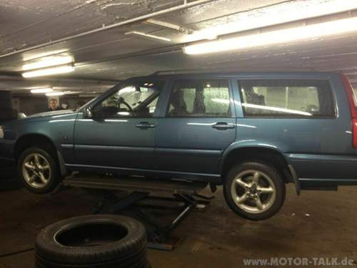

So umgebaut ist,
hier ein erster Eindruck zum vergleich der 940er daneben. Montag geht s zum Tüv, für die Einzelabnahme mit Eintragung. Weitere Bilder später. Bin jetzt erst mal bei der Arbeit voll involviert.

und wie fährt er sich so...wie früher oder merkste was in den kurven oder beim !!einsteigen und aussteigen!!
Wir wollen mehr Bilder!!!! Auch gerne vom Umbau.😁
Neugiereig...
also Aus-und einsteigen ist nun etwas bequemer geworden auf meine alten Tage😁 In den Kurven merke ich keinen Unterschied , ich fahre allerdings auch nicht mit 95 KM/H in die Autobahn Ausfahrt. 😉
