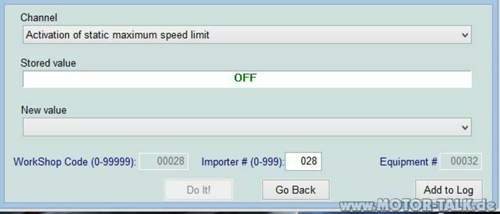

Habe nen B7 Variant 170Ps DSG der ne statische Vmax Begrenzung lt. VCDS auf 210 hat.....nun meine Frage kann ich meinen 🙂 dazu Bewegen dieses zu löschen da er im Schein mit 220 angegeben ist, und diese ja nie mit der Drosselung erreicht werden.

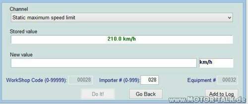

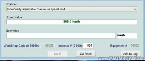

Wie versprochen die Screenshots aus VCDS. Sind ja eigentlich selbsterklärend.
Softwarestand des Motors MKB:CFGB = 8244 , vllt. gibt's ja bei der nächsten Inspektion ein Update wo diese Einträge dann verschwinden...wer weiß.

In diesen 3 Feldern kann ich zwar was eintragen, wird aber dann nicht übernommen. Das geht leider nicht mit VCDS. Von meinem alten B6 mit MKB:BKP habe ich leider sowas nicht mehr.

genau so meine ich es bei mir auch gelesen zu haben wo wir es per VCDS dran hattem ( habe leider selber keins ) verstehe ich das jetzt richtig das er lt. Bildern Begrenzt auf 210 ist ??
Wenn man nur Bild 3 ansieht, ohne die ersten beiden, könnte man auf diese Idee kommen 🙂 Und da ich schon mit dem Wagen deutlich schneller gewesen bin, eher nicht.
