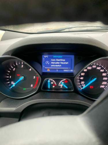

Hallo liebe Communitiy,
Seit paar Tagen spinnt mein startstop Funktion. Nach dem ich anhalte, geht es wie gewöhnlich aus. Nach paar Sekunden gibt es den Hinweis,dass ich wieder neu starten soll. Wäre super wenn ihr mir dies bezüglich weiter helfen könntet.

Batterie wie alt? Lima OK? lass der mal die aktuelle Spannung anzeigen und schau mal die Ladespannung
Also Klima ist soweit ok. Jedoch die Batterie ist 5 Jahre alt
nicht Klima - Lima wie Lichtmaschine oder besser neu Generator - 5 Jahre musste meine neu
Hallo
wird wohl die Batterie sein.Wenn du stoppst, wurde deine Batterie gerade geladen, Spannung i.O , dein S/S
schaltet den Motor aus. Einige Verbraucher laufen aber weiter, Licht, Lüfter, usw. , deine Batterie fällt in der Spannung unter die Schaltschwelle für S/S und er startet nicht mehr. Könnte so sein. Lade deine Batterie mit einem externen Lader mal wieder richtig voll. Wenn sie schon schwächelt, dann eine Neue.

auch wenn ich mich wiederhole: Bei diesen modernen Kisten scheinen die Batterien - und insbesondere die ab Werk Erst-verbauten - auf eine Lebensdauer von 4 bis 5 Jahren ausgelegt zu sein. Der Vorgaenger meines Kuga, ein Galaxy, brauchte nach 1,5 Jahren eine neue Batterie (Garantie), dann wieder nach 2 Jahren (nix mehr Garantie). Dann kaufte ich eine Exide, die bis zum Verkauf den Wagens (weitere 4 Jahre) problemlos arbeitete.
Mein Kuga brauchte nach knapp 4 Jahren eine neue Batterie (nix Garantie). Der Freundliche scheint da mehr als gewuerzt zuzulangen, deshalb hab ich das Teil (Varta mit 80 Ah) im freien Handel gekauft und selbst eingebaut.
Im Kaefer verrichten die Batterien - allerdings gut gepflegt - seit 2006, im targa seit 2008 ihre Dienste. Zumindest die targa-Batterie ist 2020 immer noch fit; Kaefi schlaeft noch...
Das moderne Start/Stop und die Energiespar-Laderegelung scheinen zwar fuer den (offiziellen) Spritverbrauch positiv zu sein, kosten aber den Kunden mittelfristig viel Geld.
Hat jemand mal die Batterie beim Freundlichen wechseln lassen und kennt die Kosten?
ND
Edit: ein erstes Anzeichen fuer eine schwaechelnde Batterie ist immer, wenn die Start/Stop Automatik nicht mehr wie gewohnt funktioniert. Hier haben die Elektrokomiker wohl gut programmiert, die Pruefung von Ladezustand und Leistung der Batterie scheint gut zu funktionieren.

Es lag wirklich an der Batterie. Bin letztens lange Strecke damit gefahren und jetzt funktioniert es einwandfrei. Laut Ford lag es an der Batterie weil sie nämlich zwei davon haben . Eins für den Motor und eins halt für den Start stop Automatik. Nochmals vielen dank für die hilfreichen Antworten.
