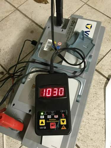

Gestern habe ich die Batteriespannung nochmal gemessen ( auf Arbeit). Morgens hatte ich wieder Startprobleme, beim 5. Mal hat es geklappt. Auto auf Arbeit abgestellt (9.30 Uhr), mittags 13 Uhr Spannung gemessen ( 12,09 V), abends wollte ich wieder los, vorher nochmal gemessen (9,7 V), also wieder Startprobleme, beim 6. Mal gings dann. Heute morgen wieder gemessen (12.07 V), der Dicke startete mit Problemen beim 1. Mal. Allerdings stellt das die absolute Ausnahme dar, wie gesagt, in 10% der Fälle kann ich morgens starten, zu 90% nicht.

Mich machen die sehr unterschiedlichen Spannungen etwas stuzig, eventuell ist da teilweise ein heimlicher Stromverbraucher aktiv. Neben dem Fehlerspeicher würde ich auch mal die Batteriewerte vom BEM auslesen lassen.

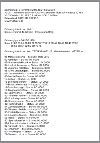

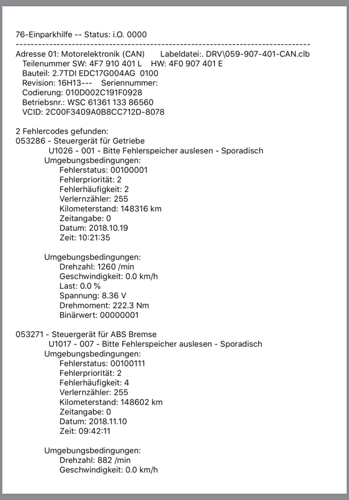

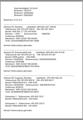

ich habe jetzt mal den Fehlerspeicher auslesen lassen. Ich hoffe ich kann hier PDFs hochladen. Ro richtig schlau macht mich dieser leider auch nicht. Da sind zwar ein paar Fehler, aber nichts wovon ich denke, dass könnte das Problem sein. Vielleicht fällt euch ja was auf.
P.S. Jetzt wo es schon deutlich kälter wird, ist das Problem schlimmer. Jetzt brauche ich an die 10 Startversuche, wobei ich nicht glaube, dass das das eigentliche Problem ist, sondern das Symptom nur verstärkt.
Hier nochmal der Fehlerbericht, hat eben nicht geklappt.

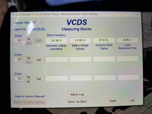

Hier hätte ich noch ein Foto vom BEM in VCDS.
20171113-135816
