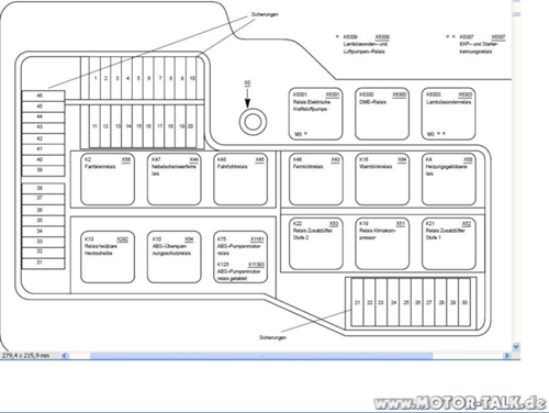

Original geschrieben von yippyie
achja...........und wenn de zündung aus is......läuft de pumpe trotzdem weiter..
Ohne Zündung darf sie nicht laufen. Hast schon mal ein anderes Relais probiert? Ich lese jetzt nicht mehr alles extra durch
Themenstarteram 26. Januar 2013 um 10:49
oh....da hab ich noch net geschaut....
wie kann nen relais sowas verursachen?
das is keine dummfrage von mir....sondern ernst gemeint.
ich meine jetz wie kann nen relais das verursachen das die pumpe weiterläuft wenn der motor verreckt ?
passen da relais vom 30er auch...........weil da hätt ich ja noch einiges zum auswechseln bzw zum testen.
muß ich mal schauen ob da am sicherungskasten was dranne steht welches relais für de pumpe is..
ansonst hab hier ersatzteilmäßig nix zum tauschen .
und so nen relais bekommt man ja bestimmt net in jedem laden.
(i wohn auf nen kleinem dorf hier und muß jedes mal irgendwi inne city kommen) *g
Lg
Relaisbelegung siehe Anhang. Du kannst auch zum testen gleichfarbige Relais untereinander tauschen. Die vom E30 müssten auch gehen, wenn die Farbe gleich ist. Ich weiß jetzt nicht, wie das Relais geschaltet wird, aber ein versuch ist es wert
Relais-sicherungskasten

Themenstarteram 26. Januar 2013 um 11:47
DME relais gewechselt.....anfangs dacht ich erst ((ohhh hört sich aber runder im lauf an)
aber so 2-3 min später kam schon dieser unrunder lauf im stand wieder.
wollt ihn ma kurz warm fahren
nen bissel mit gas gespielt (unterer drehzahlbereich...bin ja keen hornochse)
und dann geht der aus und de pumpe läuft und läuft....und i bekomm den nicht gestartet..
batterie abgeklemmt damit die pumpe ausgeht..
dann zündung an und pumpe läuft nur kurz an...
startversuch.....
langes gurgeln und dann kommt er wieder mit nen paar knalleffekten.
is ja bald so al wenn der fehlzündungen schlägt
zumindest ist es nicht das relais....**schade**
